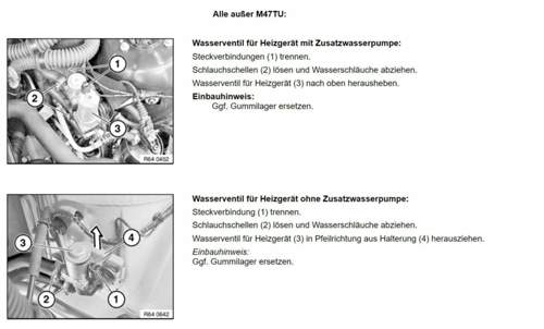

Ich mach Dir gerne ein Foto von meinem M3 und 325i die beide eine haben... Zeig mal den Passus im TIS wo das so wie du es geschrieben hast drin steht.
Die Zusatzwasserpumpe gab es bei allen, M43TU, M52TU, M54, S54, N42 usw und im M3 gab es keine Standheizung... Ist schon witzig was so für ein Scheiß erzählt wird.
ZWP

Eine Zusatz Wasserpumpe hat man nur im Benziner wenn man Standheizung hat. Das kann man auch im Tis nachgucken. Sonst haben das nur die Diesel genau wie das zusätzliche zweite Thermostat haben auch nur die Diesel.
Edit.: habe selbes Problem nur das die Heizung teilweise warm wird aber nicht ansatzweise so wie bevor ich thermostat, wapu und wasserventil ersetzt und den Kühlkreislauf gespült habe. Werde die Tage den Wärmetauscher wechseln. Und das wasserventil kann man auch ab stecken dann ist es durchgehend auf da es schließt wenn es Strom bekommt dies kann man auch im ibus mit Deep OBD sehen.

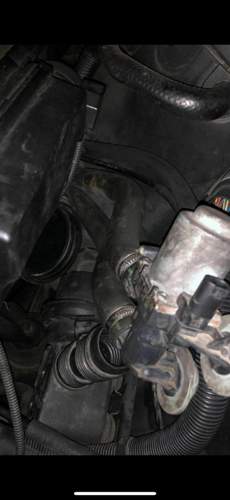

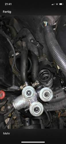

Ich habe das drin, ohne zusatzwasserpumpe. Was auch drin war als die Heizung noch funktionierte!
Da sind auch keine weiteren Anschlüsse als 2 Schläuche und sensorstecker!
Vielleicht hat der m54tu eine.
Aber meiner hat keine!

Japp. Da steht es. Aber wie du siehst hab ich ein Ventil ohne zusatzwasserpumpe drin.
Und vorher hat es auch funktioniert.
Weißt du zufällig ob ein Ventil mit zusatzwasserpumpe mehr Anschlüsse hat als die beiden Schläuche und den sensorstecker?
Ich sage mal, dass es bei beiden Varianten nur zwei Wasseranschlüsse gibt, Eingang und Ausgang.
An der Zusatzpumpe gibt es natürlich einen weiteren Stromanschluss.
