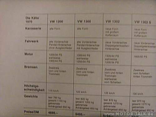

Auch ich musste seinerzeit lernen das es einen 1300er mit 50PS gab :) . Jetzt müsst ihr lernen, denn es gab den 1300er wahlweise auch mit 34PS.
Das Bild wurde ohne Blitzlicht gemacht, etwas verwackelt, aber man kann es wohl erkennen. Das war Stand 1970.

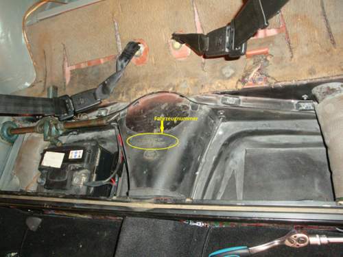

... und hier noch eine visuelle Ergänzung der Position der Fahrzeugnummer im Innenraum unter der Sitzbank (falls Du noch am suchen bist ;)).
Die Aufnahme wurde durch die geöffnete Fahrertür von außen in Richtung Rücksitzbank (hier nicht eingebaut) gemacht. Nun dürftest du die Fahrz.Nr. mit der Beschreibung von stapfratte selbst als Anfänger ganz einfach finden. :)

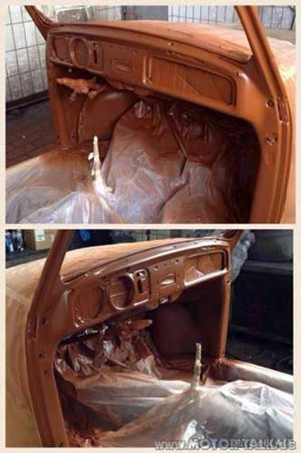

85er Mex ! ;)
Ein Samtroter ?
@Vari-Mann schrieb am 16. April 2015 um 11:17:02 Uhr:
85er Mex ! ;)
Ein Samtroter ?
Nee, Rostschutz...:cool:
Ist, wenn fertig, dann Rehbraun matt. Also nix mit Originalfarbe und so...
10-lacken-innen-28022015-copy
:) . ich hatte das Rot unter den Dämmmaterialien im Auge.Rostschutz hätte ich jetzt nicht gedacht.
Ich hatte mal nen Samti,ich steh auf die .
Aber bei deinem geht ja noch was diese Saison ! Sieht gut aus!

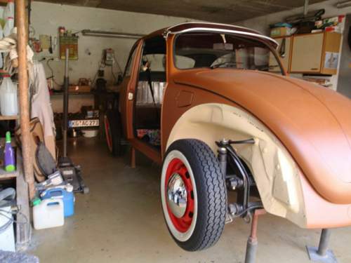

Plan ist, vor Ende April Zulassung und wenn der Herr Prüfer einen guten Tag hat das ganze auch noch mit H. Wird aber eine Menge Überzeugungsarbeit kosten. Und wenn nicht, ist's mir auch egal. Hier noch eine kl. Kostprobe in welche Richtung es gehen soll. Ein wenig Retro gepaart mit CAL-Look.
Zusammenbau-0415-2
Jepp,schöner Style.
Da drück ich mal die Daumen das es klappt.
Oh Fersenbretter Flowerpower ! ;)
