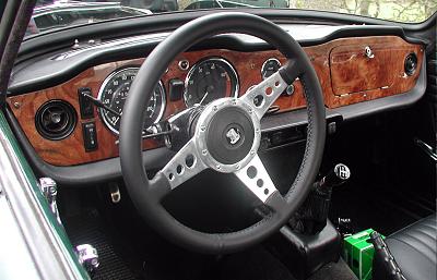

Ich habe das schon alles durch. Ich habe seinerzeit über 100 TR Armaturenbretter gebaut. Da wäre es noch mit CNC gegangen, aber auch die haben verschiedene Ausführungen und damals mußte man die Bretter auch jedesmal ausrichten, da sie auch von hinten gefräst werden mußten und das kostete eben Zeit. Auch da brauchte man deshalb eine feste Spannvorrichtung.
Bei zehn Sätzen zu fragen, auch wenn man sie gut kennt......... Ich will sie weiter gut kennen!!!!
http://www.auto-holzrestauration.de/photo6.jpg
Chic. Und aussen auch noch British-Racing-Green. 🙂
Genau sowas, aber noch mit Linierung in heller Esche..
