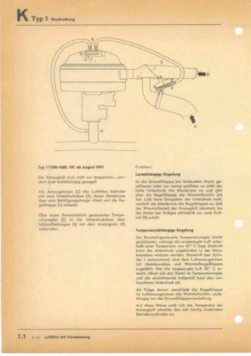

Welcher Blindschlauch sollte da dicht gemacht sein? Hast Du ein Foto vom Vergaser, bzw der Nr. z.B. PICT...

Du meinst den roten Schlauch, der da rumbaumelt. Der gehört unterhalb des Vergasers da dran wo jetzt der "Blindchlauch" dran ist.Es ist der Unterdruckschlauch vom oben beschriebenen Temperaturregler für die Vergaservorwärmung.
das ha be ich doch geändert - die Werkstatt hat den blind geschaltet - habe ich heute rückgängig gemacht

.....ja, so ist es richtig wie dem 2. Bild.
Warum wurdeder Blindgeschaltet? Ist erstmal nicht so wichtig, wenn es dicht gemacht ist. Geht er oben an den Luftfilter ? Foto..

Der ist unten an dem krummen Stück Rohr, an dem Vergaser sitzt, angeschlossen? Ist das eine Spezialität des 1302? Bei meinem 1300 (F-Motor, 1970) gibt es so einen Schlauch nicht.
@tommel1960 schrieb am 3. Oktober 2018 um 20:11:34 Uhr:
ja geht an den Lufti, ist auf dem ersten Bild Seite 3 zu sehen.
ja geht oben an den Luftfilter - links - bei Draufsicht...... ich habe alles richtig gemacht - meine Frage ist nur, was ihr dazu sagt, dass die Werkstatt das gemacht hat. Wird ja wohl `ne Funktion haben (gegen Vereisung) - hat VW ja nicht gebaut, weil die das schick fanden.
Scheint nicht so wichtig zu sein, der saugt eher Dämpfe aus dem Luftfiltergehäuse ab. Vergaservereisung, also die Umschaltung im Luftfilter von der normalen Ansaugluft, zur Auspuffvorwärmung, geht erst bei knappe 0 ° los. Glaub ich auch nicht, daß es das Problem ist.

das wüsste ich auch gerne mal warum die Werkstatt das gemacht hat. Auf jeden Fall hat es eine Funktion, wie weiter oben beschrieben.
gegen vergaser vereisung? dafür war doch ein dickerer schlauch an die Verblechung um die Riemenscheibe rum eigentlich gedacht. Der hatte dann die heiße Luft vom Auspuff angesaugt.
Das was der rote schlauch "abgreift" ist wenn dann ein unterdruck. Möglich, dass dieser eine Klappe im Luftfilter umschaltet bei vollgas oder eben wenn ein bestimmter Unterdruck herrscht.
Zudem ists an dieser stelle erst mal kalt durch den unterdruck. Da wirds höchstens erst nach einigen minuten warm. Da ists eisig im normalfall, da kann er keine erwärmte luft ansaugen zum vorwärmen...

habe heute hin und her gewechselt und der Motor sackte jedes Mal ab, wenn der Blindschlauch drauf war oder ich im Leerlauf den Finger auf die Öffnung gelegt habe....
.........hier die Erklärung der Funktion.
Kaefer-luftfilter
