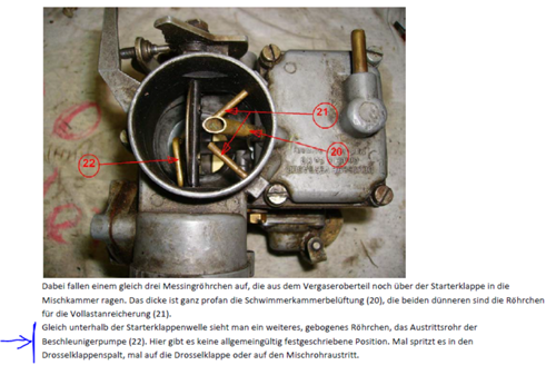

Ich hatte auch mal gelesen (bzw. andere schreiben das), dass der Strahl direkt auf die Drosselklappe oder auf den Kragen des Mischrohr-Austritts (Das große Rohr in der Mitte) treffen soll. Dieser ist bei dir aber relativ schmal. Es gibt breitere...
Auch hier bei dieser Doku zu lesen: http://www.wonnegautriker.de/PDF/Vergaser.pdf
Meine Einstellung bei mir ist auch auf den Kragen des Mischrohrs und habe keine Probleme.

Ja, in der Tat. Das wundert mich auch. Bisher kam immer was..... morgen mache ich einen weiteren Test und werde auch versuchen die Richtung zu verstellen. Ich habe jetzt verstanden: gerade runter auf diesen Steg, oder?
Das ist grob gesagt völlig Latte, wo das hinspritzt, der Sog im Vergaser ziehts eh rein. Klar es sollte nicht völlig verdreht sein aber all das was hier geschrieben wird ist nicht dein Problem. Bring ihn in eine Werkstatt...
„Hier gibt es keine allgemeingültig festgeschriebene Position. Mal spritzt es in den Drosselklappenspalt, mal auf die Drosselklappe oder auf den Mischrohraustritt.“
Also eigentlich egal wohin es spritzt? In dem SuperDuperKäferKäferreparaturbuch und hier habe ich jetzt oft „Kragen“ gehört.... wo ist der denn?

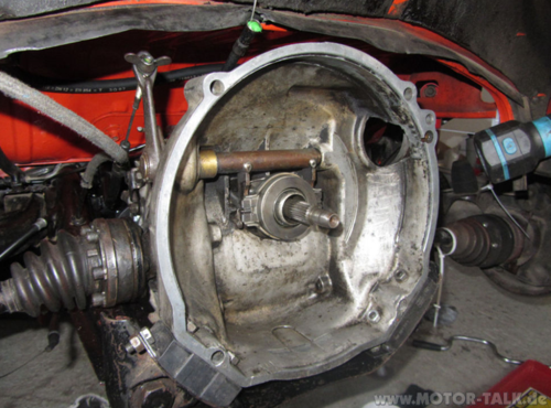

Also morgen gucke ich nochmal, versuche die Getriebelager zu finden und zu fotografieren und versuche, das Einspritzröhrchen auf den Kragen einzustellen, wenn ich denn dann weiß wo der zu finden ist und wie der aussieht. Auf einem Bild hier wurde mir ja mal ein Bild mit Pfeilen geschickt – da sieht es für so aus, als müsste es auf diesen Steg der Drosselklappe spritzen ????

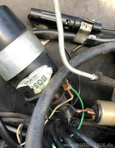

habe mir gerade deine Bilder vom Käfer auf Seite drei angeschaut. Auf dem 3. Bild sieht sehe ich einen Roten Schlauch vom Luftfilter herunter hängen, scheinbar ist der garnicht angschlossen. Bitte ein Detailfoto davon ob er wirklich nicht angschlossen ist, auf dem Bild leider schlecht erkennbar. Der rote Schlauch ist vom Temperaturregler oben auf dem Luftfilter der eine Luftklappe im Luftfiltergehäuse bei kaltem Motor öffnet und warme Luft angesaugt. Damit wird unter anderem ein Vergaservereisung und damit auch ruckler/ stottern vorgebeugt.

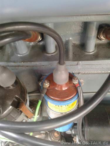

Was ich vorher schon gesagt hatte. Deine Zündspule scheint noch die erste zu sein. Die ist mit 2 Schrauben (10 er Schlüssel) am Gebläsekasten befestigt. Die abschrauben, und auf Risse untersuchen, die vom mittleren Kabel (Klemme 4) die zu den Klemmen 1 oder 15 führen können. An feinen Haarrissen kann der Funke beim Teillast da überspringen, und kann solches ruckeln verursachen. Nur um das auszuschließen, bevor noch mehr Geld in einer anderen Werkstatt verpulvert wird. Das mittlere Zündkabel abziehen, und den Staub, Dreck, der sich da gesammelt hat, z.B. mit WD 40 abwischen.
So (sauber) sieht es bei einer neuwertigen aus.

3. Den besagten Schlauch - ja der hing wirklich locker in der Gegend rum - wieder angeschlossen.
ABER: nicht, dass ich den abgemacht hätte oder der abgerutscht wäre: nein, den hat die (vorletzte) Werkstatt abgemacht und einen Blindschlauch drauf gesetzt. Die Worte, als ich den Käfer abgeholt habe und mir das aufgefallen ist: "Den braucht man nicht - zieht Falschluft" 😠
