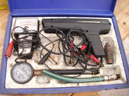

Auch schon erwähnt, mit Zündlichtpistole den ZZP bei steigernder Motordrehzahl prüfen. (kann das keiner mehr?)
10-stoboskoplampe
sorry, hatte ich schon verdrängt: Zündzeitpunkt anhand der Pistole kontrolliert und eingestellt.
