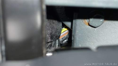

Hallo Stefan, bei mir ist noch kein Kabel durch ich wollte nur das die stelle neu Isoliert wird. Wenn Du das schon mal gemacht hast dann sag mal bitte wie ich an diese besagte Stelle ran komme die auf meinem Foto zusehen ist.
Peter

habe bereits in anderen Threads berichtet, möchte aber auch an dieser Stelle meine Beitrag leisten.
Fahrzeug: E61 523 Bj. 04/2006
Kabelstrang links bei 35.000 km Ende 2009 defekt.
Kabelstrang rechts bei 45.000 km in 10/2010 defekt.
Bild zeigt Zustand des rechten Kabelstrangs vor Ausbau.
