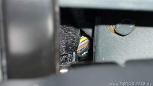

Original geschrieben von bedard68
habe bereits in anderen Threads berichtet, möchte aber auch an dieser Stelle meine Beitrag leisten.
Fahrzeug: E61 523 Bj. 04/2006
Kabelstrang links bei 35.000 km Ende 2009 defekt.
Kabelstrang rechts bei 45.000 km in 10/2010 defekt.
Bild zeigt Zustand des rechten Kabelstrangs vor Ausbau.
Liebe Grüße
Hallo
Die Beschädigung ähnelt sehr einer abgeknickten Leitung...
Bei manchen Adern sieht es wie "plötzlich stumpf" abgerissen aus

am 11. Oktober 2010 um 14:12
BMW hat dafür einen Kabelbaum-Reparatursatz und Steckersatz, je für links und rechts
61 11 9 241 657 Reparatursatz Stecker mit Anschlagteilen zu netto €30,55
61 11 9 231 821 Rep. Kabelsatz Scharnier Heckklappe zu netto €66,00
61 11 9 241 656 Reparatursatz Stecker mit Anschlagteilen zu netto €30,55
61 11 9 231 820 Rep. Kabelsatz Scharnier Heckklappe zu netto €82,50
Preise sind aus dem original BMW System und die Lösung von einem BMW internen Elektriker, der das Thema - wonder why - kennt.
Damit kann man in max 4 Stunden alles reparieren. Auf die lustigen 1.500€ komme ich dann immer noch nicht.
Probiere mal aus, ob das bei mir auch wirklich hilft.

damit jetzt hier wirklich niemand mehr über Reparaturkosten >€500-600 jammern muss, noch anbei die Reparaturanleitung für den Einbau der og Teile. Das kann jeder leidlich erfahrene Mechaniker in rund 4 Stunden erledigen (auch als Eigenleistung, dann bleiben nur noch die Teilekosten von rund €250).
Bei mir hat es geholfen. Die Teile waren binnen Tagesfrist verfügbar, eingebaut wurde es von einem Bekannten, der bei BMW im Werk im Bereich Elektrik gearbeitet hat. Mein Mechaniker meinte, es gäbe bis zu 3 gleichfarbige Kabel (ausprobieren!). Wischwasserschlauch war auch defekt und hatte schon gesuppt, daher auch dafür einen Ersatz gleich einplanen. An einer Bruchstelle war die Isolierung deutlich verschmort (!). Dachhimmel kann drinnen bleiben, es geht allein über die Öffnung der Lautsprecherboxen.
Hoffe das hilft Euch hier.
... und lasst Euch nicht von den BMW-Werkstätten mit €1500-2.700 für diese simple Reparatur an der Nase herumführen.
