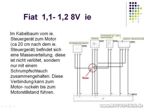

Liebe Leute,
ich brauche dringend eure Hilfe! Ich bin schon recht verzweifelt!
Bei unserem Panda 169 gibt es einen permanenten Motorfehler, der auf Potentiometer und Gaspedal hindeutet. Alles wurde gewechselt und erneuert (Drosselkappe usw.), jetzt besteht der Verdacht, es handele sich um den Kabelbaum. Ich habe hier die Anleitung gesehen, wie man damit etwas versuchen sollte...mein Schatz hat direkt einen gebrauchten Kabelbaum lieber besorgt, der jetzt aber anscheinend nicht identisch mit dem alten ist, weil der neu geholte mehr Stecker hat.
Ich als unwissende frage euch Experten: kann man diesen Kabelbaum trotzdem gebrauchen (es stammt von einem ähnlichen Panda vom Baujahr und Ausstattung her) oder soll man den dem Händler zurück geben (diese Möglichkeit besteht anscheinend)?
Wenn man den Kabelbaum testen möchte, worauf genau sollte man achten? Wieso in der Zeichnung wird genau auf einem Punkt hingewiesen, wo man etwas machen sollte?
Obwohl ich mich fürchte, dass man mir sagt, ich möge mich bitte als Frau etwas Anderes vornehmen, möchte ich trotzdem alles versuchen, bevor ich meine Panda (ja, für mich ist es eine sie!) wirklich aufgebe.
Ach übrigens, das Problem ist, dass man ohne Probleme fahren kann, aber TÜV steht an und ich fühle mich machtlos und verzweifelt!
Allen Helfenden danke ich schon im Voraus und kann gerne versuchen, weitere Details bzgl. der Fehlermeldung von meinem Mann mir weitersagen zu lassen (er hat im Grunde schon aufgegeben...)

Ich tippe bei den ausgelesenenen Fehlern auf das bekannte Masseproblem im Kabelbaum hinter dem Steuergerät.
Diese Verbindung ist ab Werk nicht verlötet, sondern nur durch einen Schrupfschlauch mit Kleberbeschichtung hergestellt.
Hier werden die Masseleitungen des Taktgebers, des Drosselklappenpotis, des Temperatursensors und des Mapsensors zusammengeführt und ans Steuergerät geführt.
Zur Fehlerspeicherei: ich glaube, es braucht 5 gesunde Fahrzyklen, bevor der Fehler gelöscht wird.
Irgendwo auf Motortalk gibts dazu einen Beitrag, bei E-Mail per PN kann ich Dir aber auch ein PDF schicken.
Die Reparatur ist nicht kompliziert, aber freckelig und unkommod.
Dazu brauchts einen kleinen Seitenschneider, Lötausrüstung und eventuell ein Stückchen Kabel, um die herausgeschnittene Länge wieder zu ersetzen.
Mit der Anleitung kann das auch der AZUBI der freien Werke Eures Vertrauens machen.

So...! Dank allen detaillierten Tipps ist der USB Kabel bestellt und vielerlei Stellen beim Panda sind gelötet worden... (ja, ich muss zugeben, das habe ich nicht selbst gemacht!)
jetzt habe ich doch noch eine Frage: Sollte das Problem durch die Löt-Aktion gelöst worden sein, müsste das permanent leuchtende Warnsignal schon sofort ausgehen oder braucht man erst den Fehler mit der Software auszulesen und zu löschen?
Das besagte Warnsignal (Motorleuchte) ist nämlich noch permanent an...

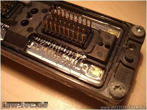

wie ursprünglich vermutet wird das Problem am Motorsteuergerät liegen. Die Probleme sind mir bekannt und ca. jedes 10te STGR hat den Fehler
P0120 Drosselklappen-Potentiometer A/Fahrpedalsensor A – Fehlfunktion Stromkreis Drosselklappenschalter
Das ist auch der erste Anschluss wie auf dem Bild zu sehen das ich hochgeladen hatte.
P0340 Nockenwellenpositionssensor A, Zylinderreihe 1 – Fehlfunktion Stromkreis
ist der dritte...
Ich kann dir noch eines anbieten wenn du dich entschließt ein neues Motorsteuergerät zu kaufen.
Sollte der Fehler mit dem Einbau des neuen Steuergerätes nicht verschwunden sein, garantiere ich dir bei einer Rückgabe innerhalb von 14 Tagen, das der volle Kaufpreis inkl. Versandkosten erstattet wird. So gehst du auch keinerlei Risiko ein wenn es wirklich an etwas anderes liegen würde.
LG
Roland

Das findest du in meinen Onlineshop
http://www.iaw-tec.de/product_info.php?...
Natürlich neu - mit schnellerem Prozessor und RAM und vor allem mit einem Beipass auf der Platine der die beiden schwächsten Bauteile darauf abschirmt.
Hier kannst du gerne noch was lesen wenn du willst. http://www.iaw-tec.de/shop_content.php?coID=82
Generell wird eine bebilderte Anleitung mitgeliefert. Der Code deiner Wegfahrsperre programmiert sich automatisch und alle Schlüssel funktionieren wie gewohnt. Nur noch die Selbstadaptionsparameter nach Anleitung anlernen und freuen. Dazu braucht man keinerlei Diagnosegeräte oder eine Werkstatt.
LG
Roland
PS: Mir gehört der Laden :-)

lt. deiner Auflistung die du gepostet hast, solltest du ein IAW 5AF S1 haben.
Das kannst du aber selbst am Motorsteuergerät ablesen. Dort solltest du die Bezeichnung finden. Entweder IAW 5AF S1 oder IAW 59F S1. Sind beide Identisch, nur hier hat Fiat bzw. Magneti Marelli mal die Bezeichnung geändert.
Bei einer Bestellung schreibst du mir einfach deinen Usernamen vom Forum mit in die Bestellung - da gibt es ein Feld "Kommentare", dann bestätige ich dir das besprochene nochmal mit der Rechnung.
Die Paketlaufzeiten betragen aktuell 1-2 Werktage mit DHL, die Trackingnummer des Pakets wird von mir ebenfalls übermittelt.
