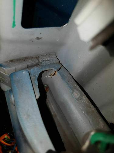

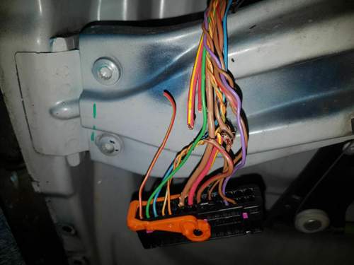

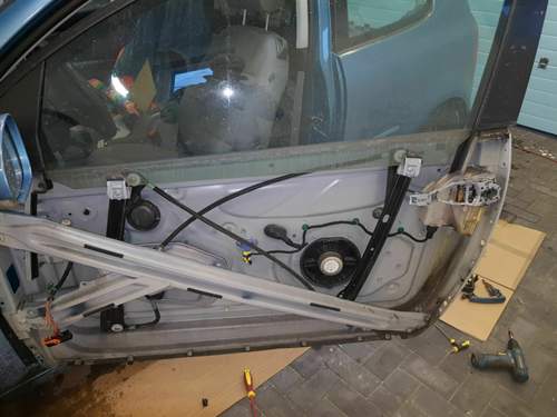

So habe die Drecks-Kabel wieder gerichtet und weiß jetzt warum meine ZV an der Fahrertür seit 3Jahren nicht ging😎....Die Innenverkleidung hätte ich mir sparen können,es muß nur das Aussenblech ab.Tür sah relativ gut aus,kein Rost im unteren bereich.Nur die die seitenaufprall teile sind am ende im Garnierbereich gebrochen.Egal..Hab natürlich die Seile für Fensterheber richtig Ölgetränkt.... und weiter gehts...
Kabelbruch
Kabelbruch
Kabelbruch
+2
Danke für die Bilder!
Hast du die originalen Kabel wieder miteinander verbunden? Waren die dann noch lang genug, bzw. sind da noch Reserven an Länge in der Tür?
Ich mache mich demnächst auch da ran inklusive neuem Türschloss.
Die kabel Vom Rep-Satz sind lange genug (Siehe Bild 5 ),nur die Farben haben nicht übereingestimmt🙁..Das Heißt Kabel pö a pö verbinden....
Danke für den Link! Aber gibt es den Stecker nicht für den Golf (Plus)? Der Stecker vom Link ist für den Jetta 3, oder soll der gleich wie Golf Plus sein?
Das mit den unterschiedlichen Kabelfarben ist natürlich blöd, dann darf ich nur jedes Kabel einzeln trennen und verbinden. Ansonsten habe ich nachher Chaos... ;-)
