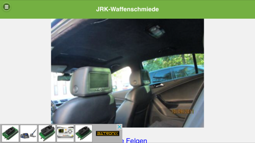

War kurz davor was zu kaufen, aber dann habe ich gemerkt, dass meine Kopfstützen wohl eher etwas sportlicher sind und oben so eng zusammenlaufen, da sehen die breiten orig. RSE Kopfstützen einfach seltsam aus, siehe Bilder.
Habe dann einfach bei Amazon ALLE Kopfstützenmonitore bestellt die es gibt und etwas rumprobiert 😁
Was soll ich sagen? Ja, ist halt alles Chinazeug, bei jedem ist irgend eine Kleinigkeit "falsch".
Ich werde mich wohl für das aktuellste Naviskauto System entscheiden. Das sieht aus wie ein iPad hinter der Kopfstütze. Hier gefällt mir aber die Halterung nicht, evtl. konstruiere ich da was anderes mitm 3D Drucker. Qualitativ ist das Ding..naja..ausreichend. Habe da eher hohe Ansprüche. So 100% gefällt es mir nicht, aber habe nichts besseres gefunden. (Auf den Bildern ist ein älteres Modell, das schicke ich zurück).

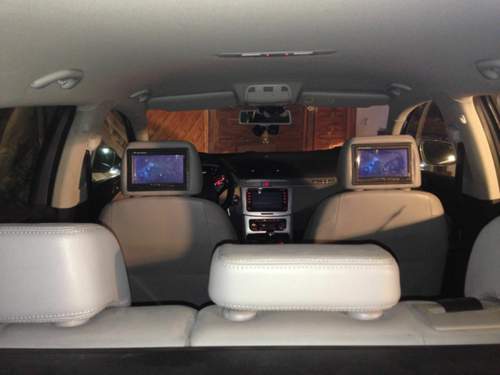

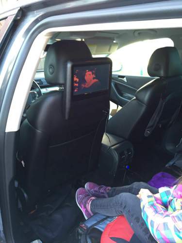

So, fast fertig. 😁

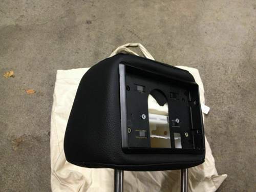

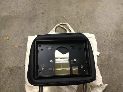

Ich vermute aber, du musstest aus den Kopfstützen innen ein wenig Streben heraustrennen, oder?
Ja da musste etwas Plastik raus 😁

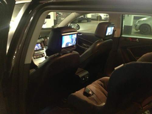

Hier mal ein paar Bilder von meinem RSE Umbau ;-)
Man muss die Kopfstütze schon ordentlich bearbeiten damit die Monitore überhaupt gut rein passen.
Nicht schlecht 😉)

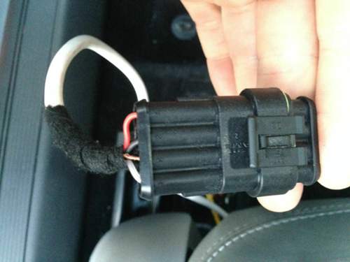

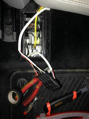

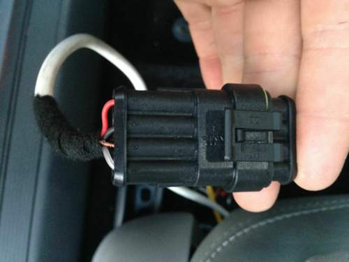

Fertig ist der einbau. Hab noch unter den Sitzen Stecker auf den Kabeln draufgemacht, für den Fall der Fälle.
