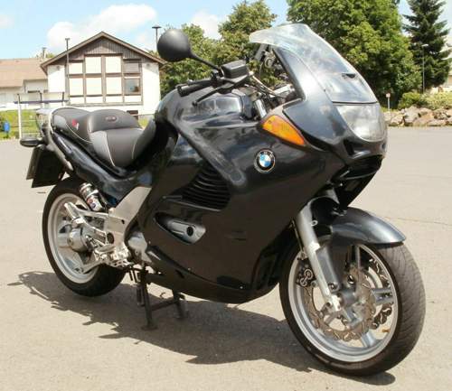

Moin liebes Forum,
Ich habe seit einiger Zeit die K100 ins Auge gefasst. Und wollte, mal hören wie eure Meinung dazu ist:
Ich suche eine unproblematische, sparsame Alltagsmaschine. Wartung- und Reparaturfreundlichkeit (ich bin gut ausgestattet und mache alles alleine) ist wichtig. Das tägliche Streckenprofil ist tatsächlich der Drittelmix.
Ich bin knapp 190cm groß und habe bisher noch auf keiner gesessen. Gefahren bin ich schon irgendwie alles Mal. Momentan habe ich eine CBR 900 Fireblade. Gibt's was worauf ich achten sollte? Laufleistungen von 100.000+ sind ja nicht selten. Problematisch scheint das ja nicht zu sein?
Kann man den Lenkungsdämpfer, der ja der unverzichtbar sein soll nachrüsten?
Besten Dank im Voraus.
