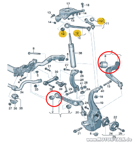

Hallo, ich habe an meinem A5 3,0 TDI quattro die K&W Gewindefedern verbaut. Bei den Stoßdämpfern handelt es sich um die vom Serienmäßigen S-line Fahrwerk. Laufleistung des Wagen 70 tkm.
Eingebaut wurde das Fahrwerk letzte Woche. Einstellung in mm von Radhauskante zur Nabenmitte: VA 340mm HA350mm

So nun zum Problem / Frage an die User dieauch diese Gewindefedern verbaut haben oder das gleiche Geräusch hatten:
Wenn ich langsam Fahre (unter 60km/h) und über eine Bodenwelle oder etc. fahre, kommt von der VA ein poltern. Fahre ich schneller ist es weg. Es ist so ne Art Knarzen/Poltern. Habt ihr das auch? Habt ihr sonst noch was getauscht oder wisst ihr woher das kommen könnte?
Schrauben haben wir alle nochmal kontrolliert, da ist nix lose.

Geräusche kommen laut KW von den Gummilager. Hier mal ein Auszug vom Schreiben:
....Generell sind die Mehrlenkerachsen von Audi / VW sehr Geräuschanfällig und unterliegen einem hohen Verschleiß.
Bei einer Tieferlegung müssen hierzu alle Gummis der Vorderachse gelöst werden. Somit können sich die Gummis in der Achse entspannen.
Die Schrauben der Gummis dürfen angezogen werden wenn das Fahrzeug auf den Rädern steht........
in der Anlage das Bild wo die Lager markiert sind. Ich werde das jetzt zwischen den Feiertagen mal in Angriff
nehmen. Und gleich mal ein paar lager und Gelenke tauschen, werde dann berichten. Sollte es nicht weg sein,
darf ich bei KW vorfahren, dann schauen die es sich an.

Aber egal, zum Thema: Habe wie oben im Bild als Anhang beschrieben die Gummilager gelöst (Bei einem Lager konnte man hören als sich die Verspannung gelöst hat). Den Wagen abgelassen, 3 Meter vor und 3 zurück, unter Belastung die Lager angezogen (130Nm, hatte den Reparaturwert nicht zur Hand). Also man könnte meinen es ist besser 🙂 (Werde das im Sommer wenn ich ihn runterdrehe nochmal machen, kommt man ja einigermaßen hin)

@Viva: Hast die Gummilager wie beschrieben gelöst`Die verursachen dieses Geräusch.
Bei mir ist jetzt garnichtsmehr zu hören....

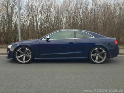

Original geschrieben von rudiyoda1
ich habe eine Erfahrung welche in die gleiche Richtung geht......bilde mir auch ein das es in meinem RS zu mindestens nicht härter, oder wenn auch nur minimal geworden ist.....bin bis jetzt ganz zufrieden....
Sieht gut auch und auch nicht so tief!
Könntest Du noch hoch oder runter?
ja, ich hatte ihn erst ca 1,3cm tiefer....also spiel in alle Richtungen....
