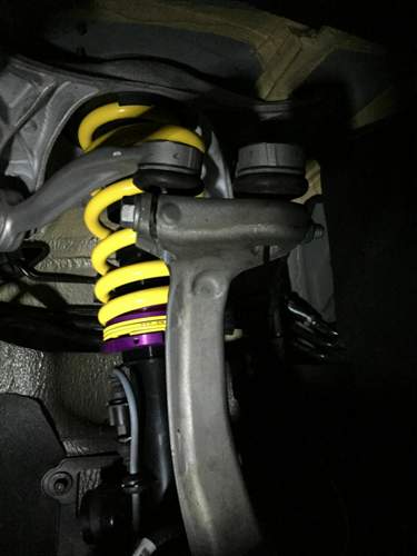

könnt ihr bitte Bilder von den verbauten KW Gewindefedern bei euch zeigen? Nicht von außen am Auto sondern beim Einbau VA + HA, wie sie sitzen müssen. damit ich mir sicher bin, dass es auch wirklich richtig ist.

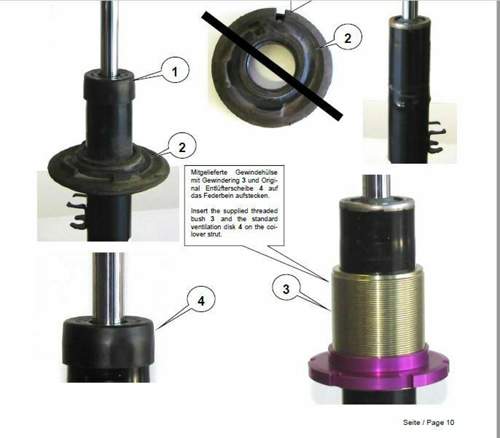

Das Problem ist, dass die Verstellteller bei mir nicht durch die Stelle vom Austritt der Kolbenstange durchgehen... Mit ner Flex anschleifen um die Dinger dementsprechend anzupassen ist auch nicht wirklich richtig da die Zubehörteile den Originalbauteilen angepasst werden müssen und nicht anders rum. Zudem passen die Puffer von KW nicht über die Kolbenstange weder an der VA noch an der HA. In der SuFu habe ich recherchiert aber zu meinem Problem keine Lösung gefunden.
Hast Du die Entlüfterscheibe und den originalen Federteller wie in der Anleitung beschrieben entfernt ? (Nr. 1 auf dem Bild)
KW
Meiner kommt Donnerstag auf die Bühne. Falls du bis dahin Bilder brauchst kann ich dir gerne welche machen.
Ja, habe ich auch

3.0Tdi Sportback 10/2014. Exakt die gleiche Nummer! Mir gehts primär darum zu wissen, wie tief die Gewindehülse an der VA rein muss.
Bis sie aufliegt...
genau...

Ging sie bei euch leicht rein? Bei mir ist sie um einiges kleiner als der Dämpfer selbst und würde auch durch einklopfen nicht durchgehen...
