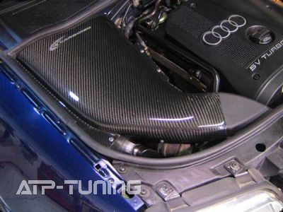

So gebe jetzt auch mal meinen Senf dazu hatte bei meinem 2.0 l 8e auch einen Tauschfilter von KN und ein schönes dezentes Brubbeln aus dem Auspuff festellen können. Natürlich nicht wie beim V8 aber man gibt sich ja schon mit wenig zu frieden.
So habe jetzt einen 2.0 TFSI und bin an dieser Lösung interessiert.
http://www.atp-tunershop.com/.../1136_0.jpg
http://www.atp-tunershop.com/product_info.php?...
Und Videos zum anschauen gibt es hier.
http://www.youtube.com/watch?v=bu2kfGcEyZc
http://www.youtube.com/watch?v=y6DZAgutUYc&NR=1
http://www.youtube.com/watch?v=BQ0xIdbT9MY&feature=related
Klingt wie so ein Blow OFF Ventil ist es aber nicht Coole sache oder??? :-)
Mein Problem ist, dass ich die Luftfilter finde, sie aber meißt für den s4 sind oder den Turbomotor- ich habe aber nur die "light" Variante mit 130PS und 2.0 Motor- welchen Luftfilter (oder KIT?) kann man denn alternativ nehmen???
Gleich die nächste Frage nur Luftfilter- oder das ganze Performance Kit???
Greez
