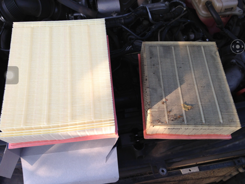

dank der guten gelben Pest an Raps der in den letzten Wochen und Monaten gut geblüht hat riecht meine normale Lüftung ohne Klima nun nach den Pollen. Da ich einen TDI fahre möchte ich neben dem Innenraumfilter (hat mein Audi A4 8E BJ04 doch oder?) auch den Luftfilter für den Turbolader wechseln da nicht nur ich saubere Luft braucht sondern er auch.
Kann mir jemand Erklären wie ich beide Filter wechsel?

Bestell Dir einen Filtersatz in der Bucht. Aktivkohle ist zu empfehlen. Tausch kostet beim B6 10min (dürfte beim B7 kaum anders sein). Eigentlich müsstest Du schon sehen, wo die Teile hinkommen, wenn Du sie in der Hand hast :)

Habe auch kürzlich alle Filter gewechselt, beim Innenraumfilter darauf achten das der Deckel schön sitzt, also das du die Nase richtig einführst.
Beim Luftfilter auch den Vorfilter rausnehmen, sitzt in der Hutze die in den Luftfilterkasten runter geht.
Viel spaß beim wechseln
