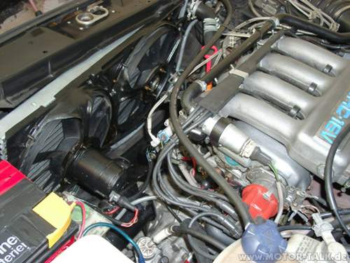

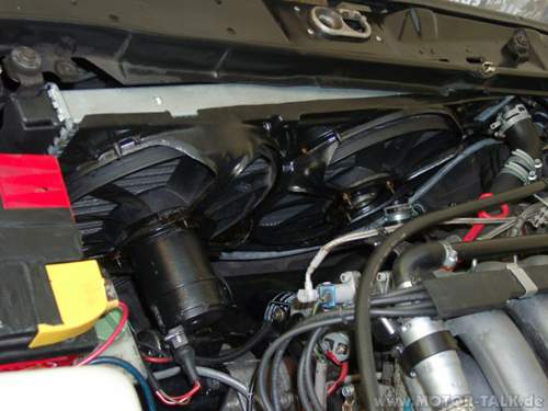

Schließlich: der Spender-JR hat den Krawalllüfter mit 250/350W. Auch dessen Zarge deckt aber nicht den Kühler in seiner kompletten Breite ab. Die Gedanken kreisen daher um die Übernahme des Doppelllüfters meines JR, wenn es mit der LiMa passt. Nur wird dafür der 80/250W Motor nicht ausreichen. Jemand Erfahrung, ob der Doppelllüfter besser ist und wenn ja mit welcher Leistung?

und was den doppellüfter angeht so richtig hab ich das nie verstanden, warum beim golf die eine seite zu ist beim passat und 3er golf aber gleich ein doppellüfter dran ist.... passen müsste der doppellüfter vom golf 3 tdi auf jeden fall, denn der ist viel flacher als der vom JR...

nach meinen erfahrungen mit dem JR springt der lüfter allerdings eh nur an, wenn man ihn richtig tritt, ein td der im stand so heiß wird das der lüfter angeht hat definitiv irgendeinen technischen mangel...
Der Lüfter läuft im Klimabetrieb immer auf 1.Stufe mit, in meinem Fall also mit satten 250 Watt und entsprechender Geräuschentwicklung. Und das mit einer Zarge, die nicht die gesamte Kühlerbreite abdeckt. Daher die Frage, ob jemand mit Doppellüfter bei Klima Erfahrung hat, denn die Zarge des Doppellüfters (zumindest meine jetzige aus dem Toledo) deckt die volle Breite ab und die Lüfterräder haben auch noch größeren Durchmesser, der Kühler wird also großflächiger "abgeerntet".

Also ich habe den Toledolüfter am 16v verbaut,geht super! 🙂
Gruß,Matze
Kuehler-pl
Kuehler-pl2
