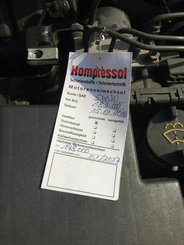

Da würde ich eine Instandsetzung versuchen, wenn das Getriebeöl noch schön himbeerfarben ist und noch nicht "verbrannt" riecht. Obwohl, dann würde ich auch wenigstens den Getriebeservice (Öl, Filter und Dichtung wechseln) versuchen.

Das Getriebeöl riecht meiner Meinung nach eher etwas verbrannt.
