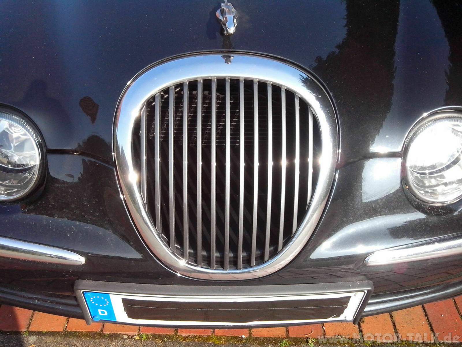

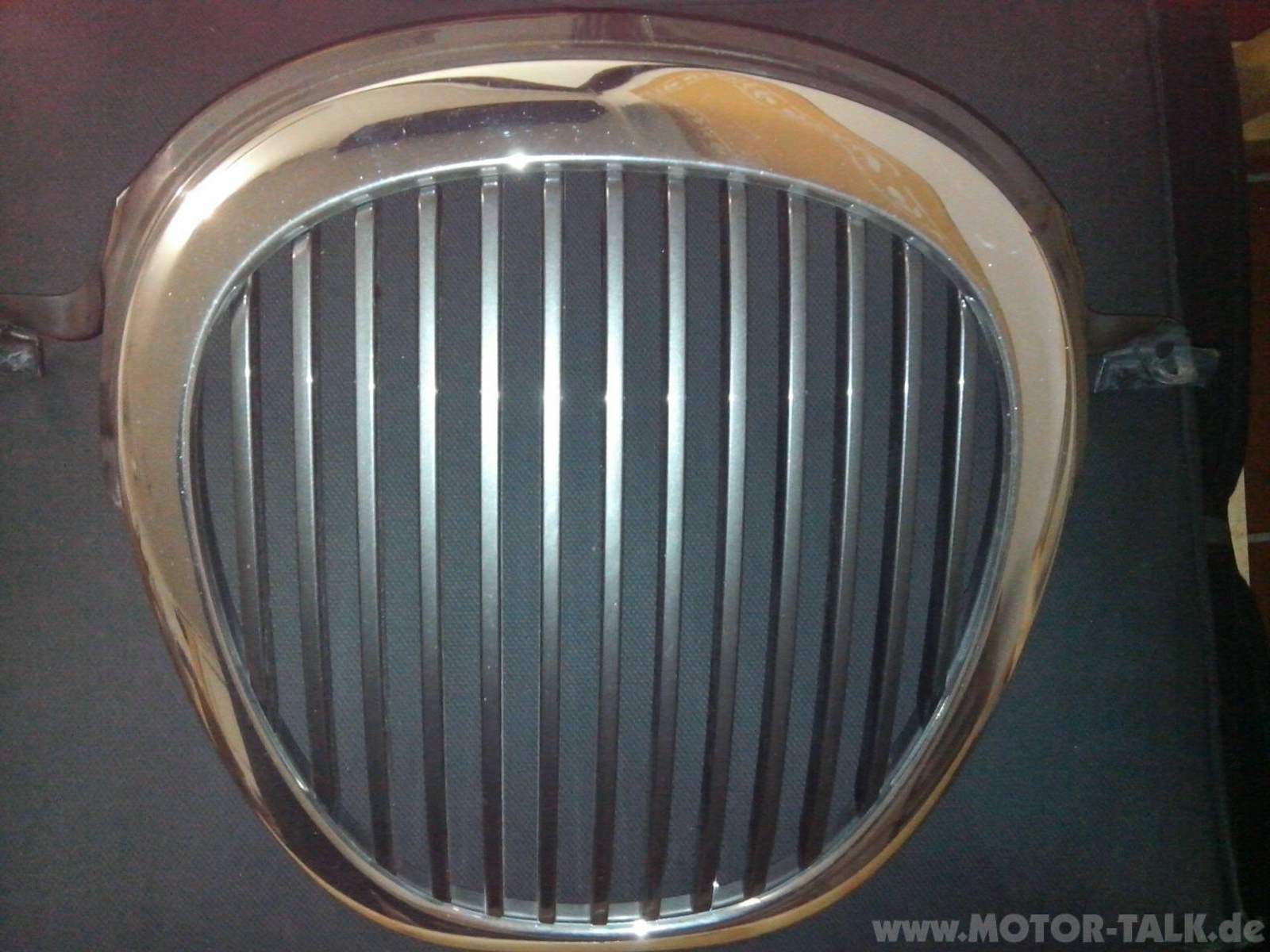

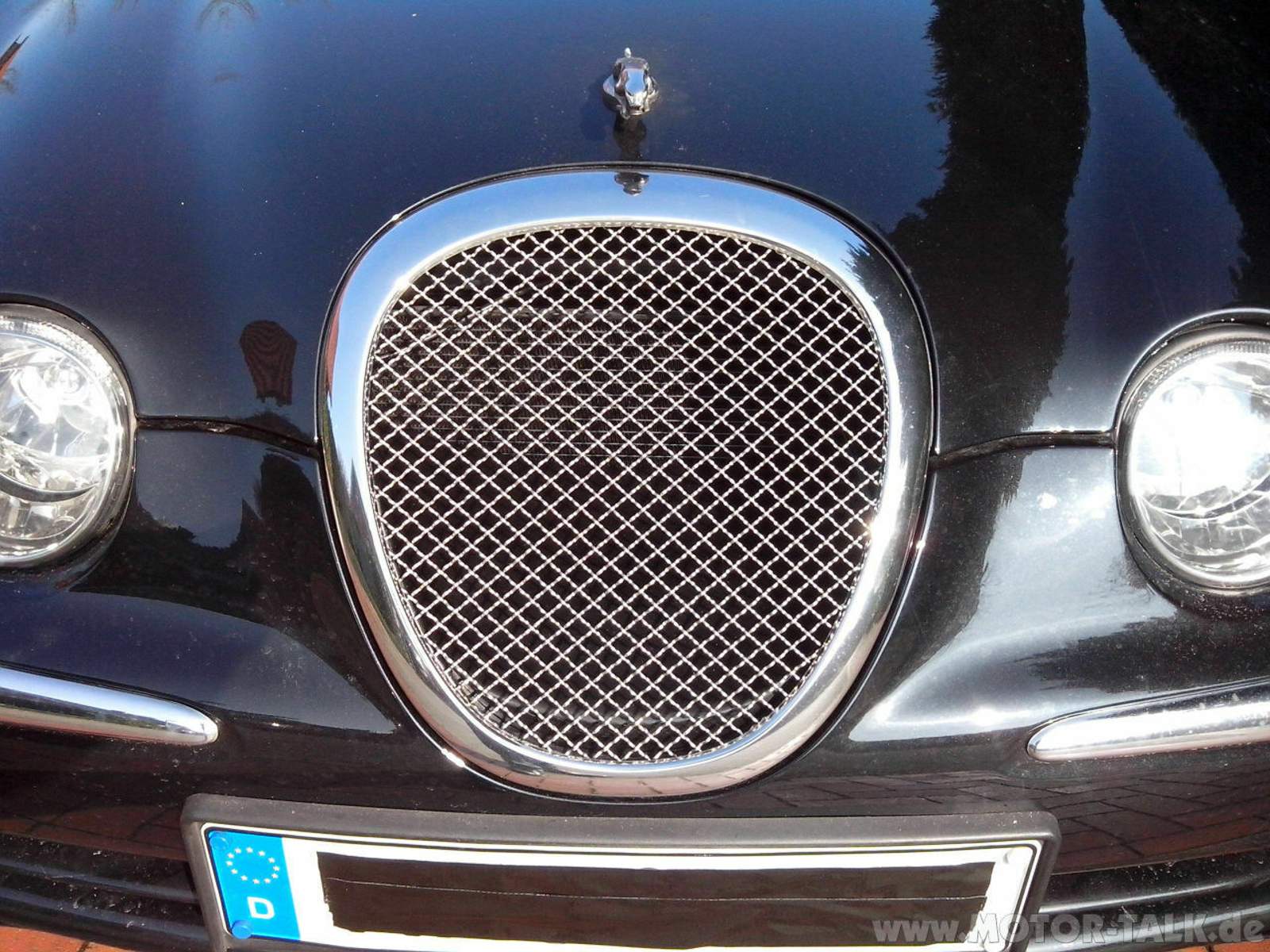

Jetzt kann ich mich ans Werk machen. Hierum geht es: Um ein Upgrade meines Standardgrilles meines S-Type.

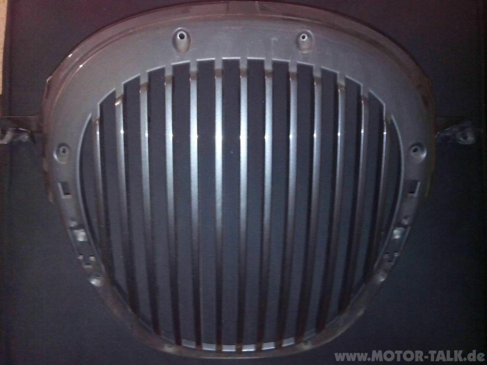

[bild=03]

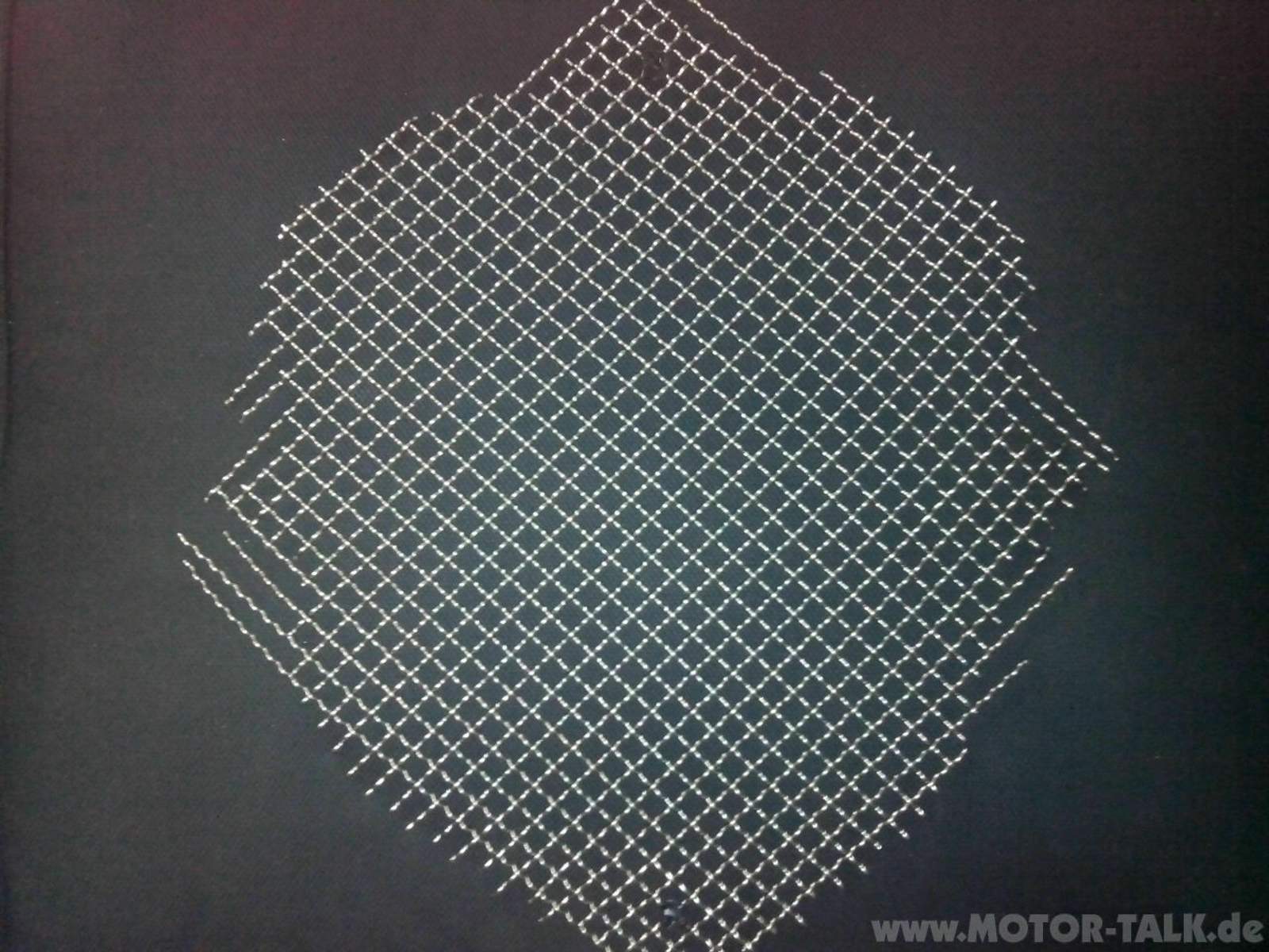

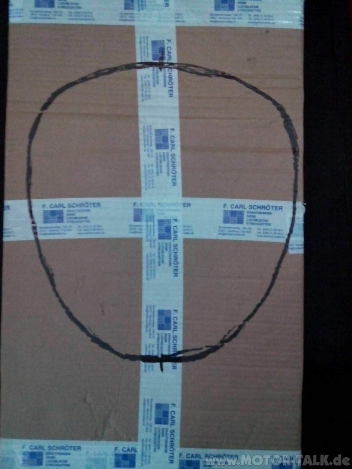

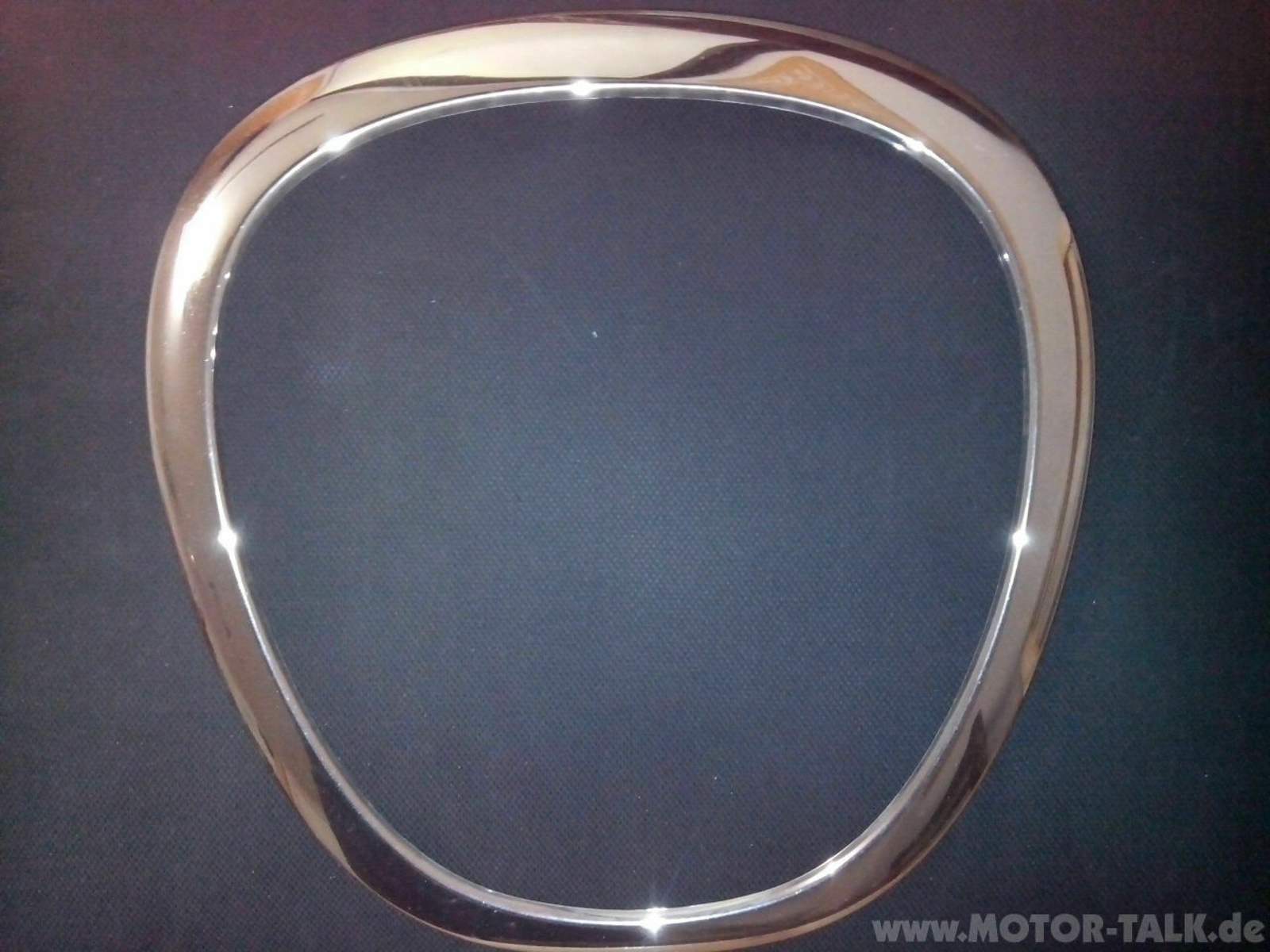

Zunächst brauche ich eine Schablone. Mit etwas Papier, einer Schere und einem Edding habe ich die grobe Kontur auf den Karton übertragen.
[bild=04]
Hallloooo!

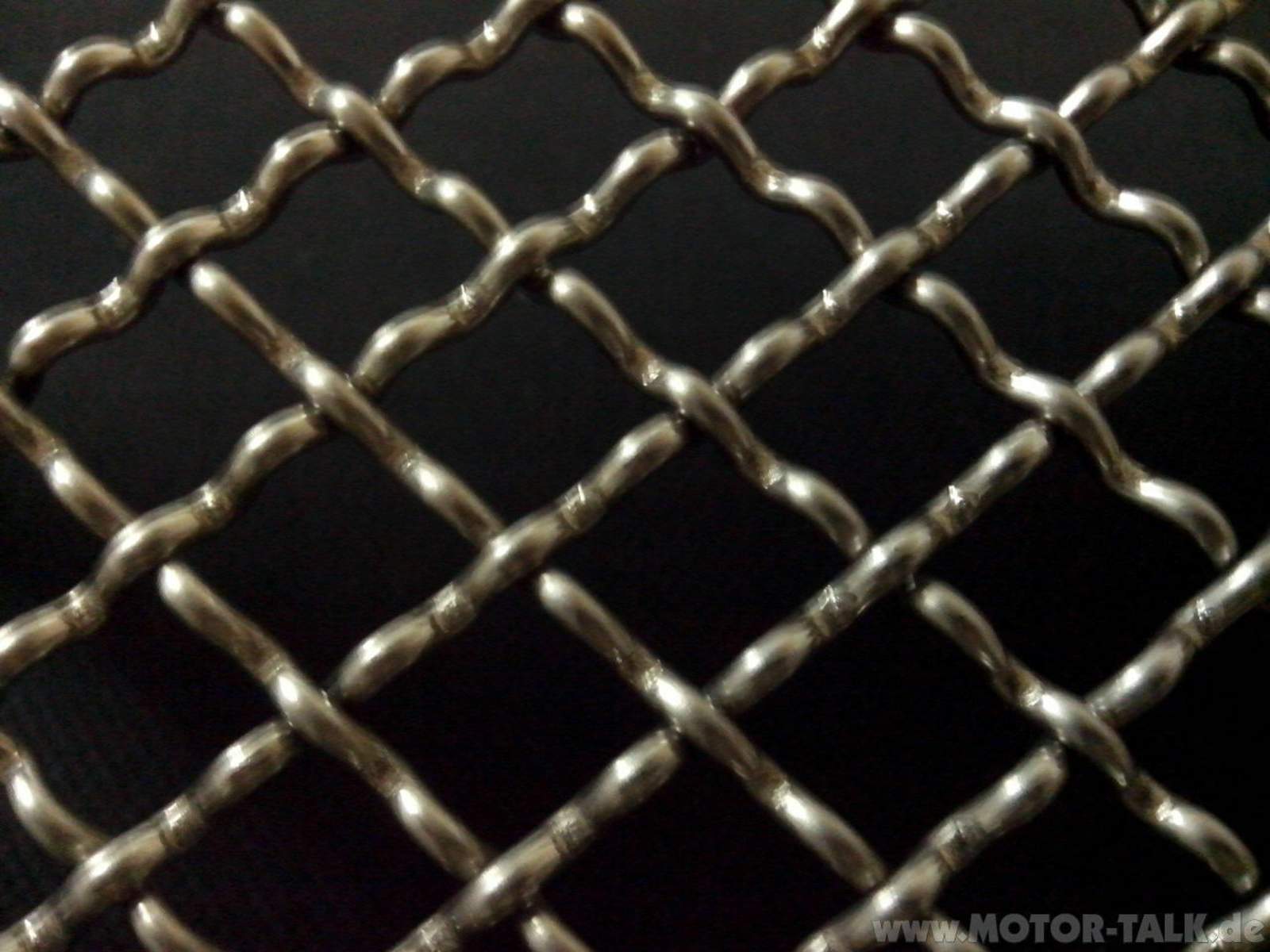

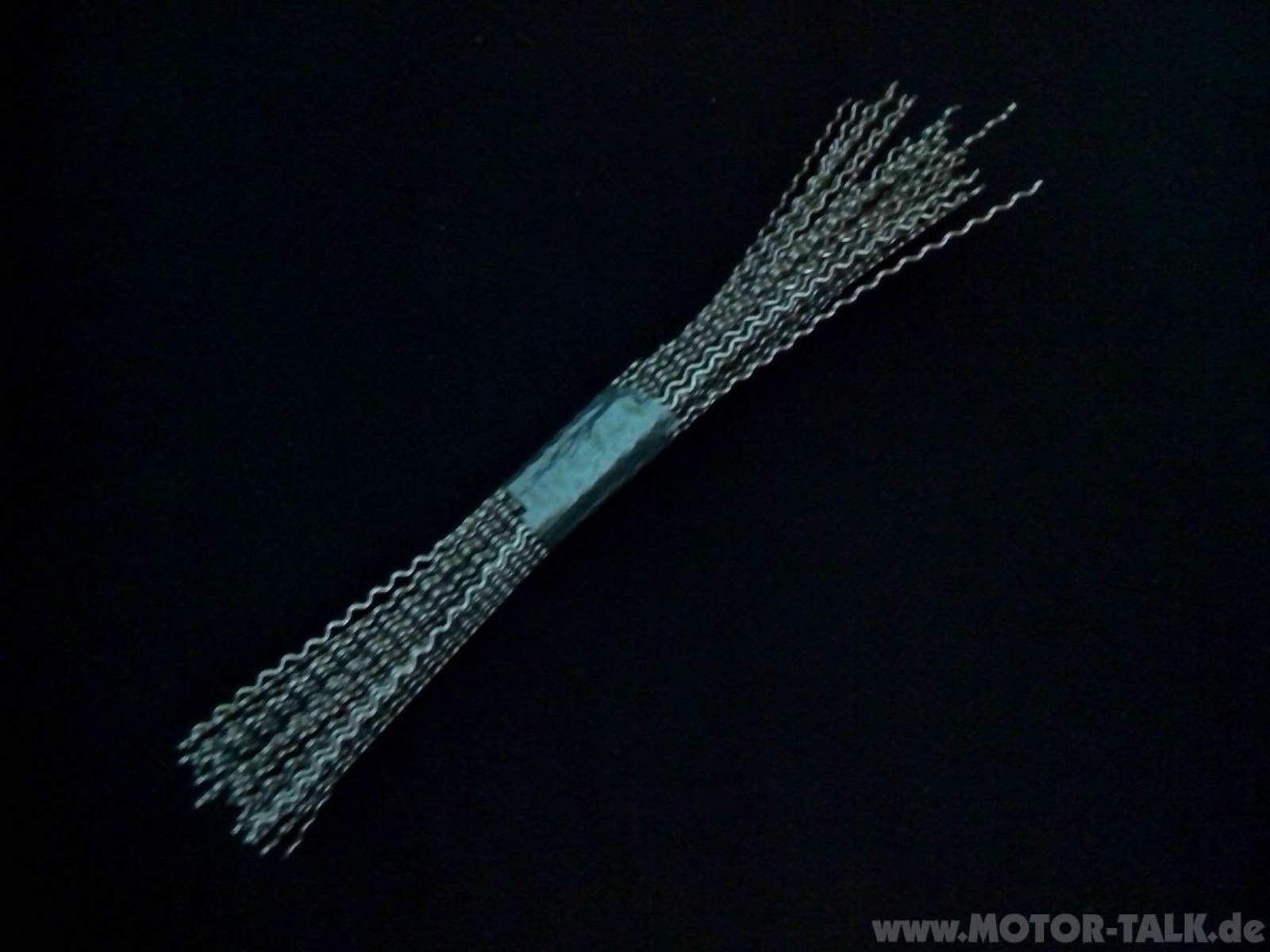

Das bestellte Gitter hat eine Maschenweite von 10 mm. Ursprünglich hatte ich gedacht, das Gitter auf eine neue Maschenweite zu vergrößern und somit genügend Gitterstäbe zu haben. Doch dann habe ich noch einmal gerechnet und gezählt, das Gitter vollends auseinandergenommen und bis zum Schluss gehofft. Für 10mm-Maschen müsste es auch reichen
[bild=05]

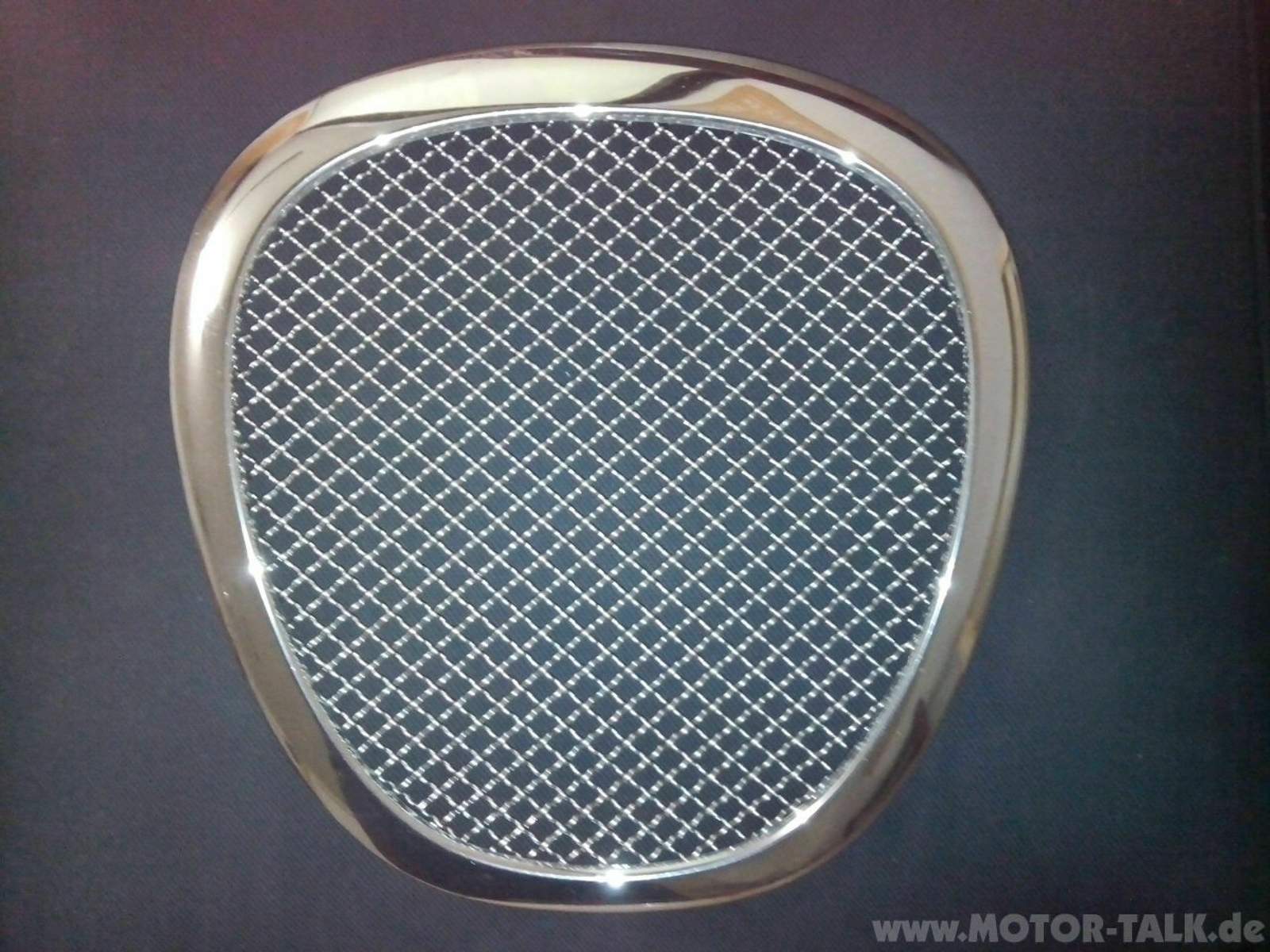

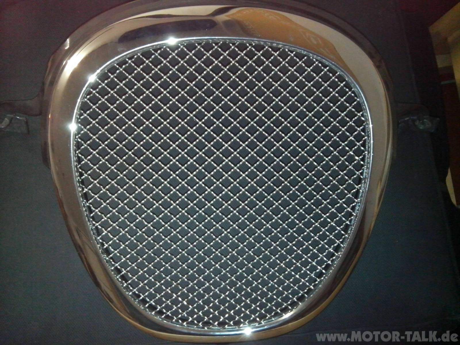

Nach einigem Flechten und Zusammenstecken kommt dieses dabei heraus:
[bild=06]
Und damit geht auch schon einmal ein Samstag ins Land.

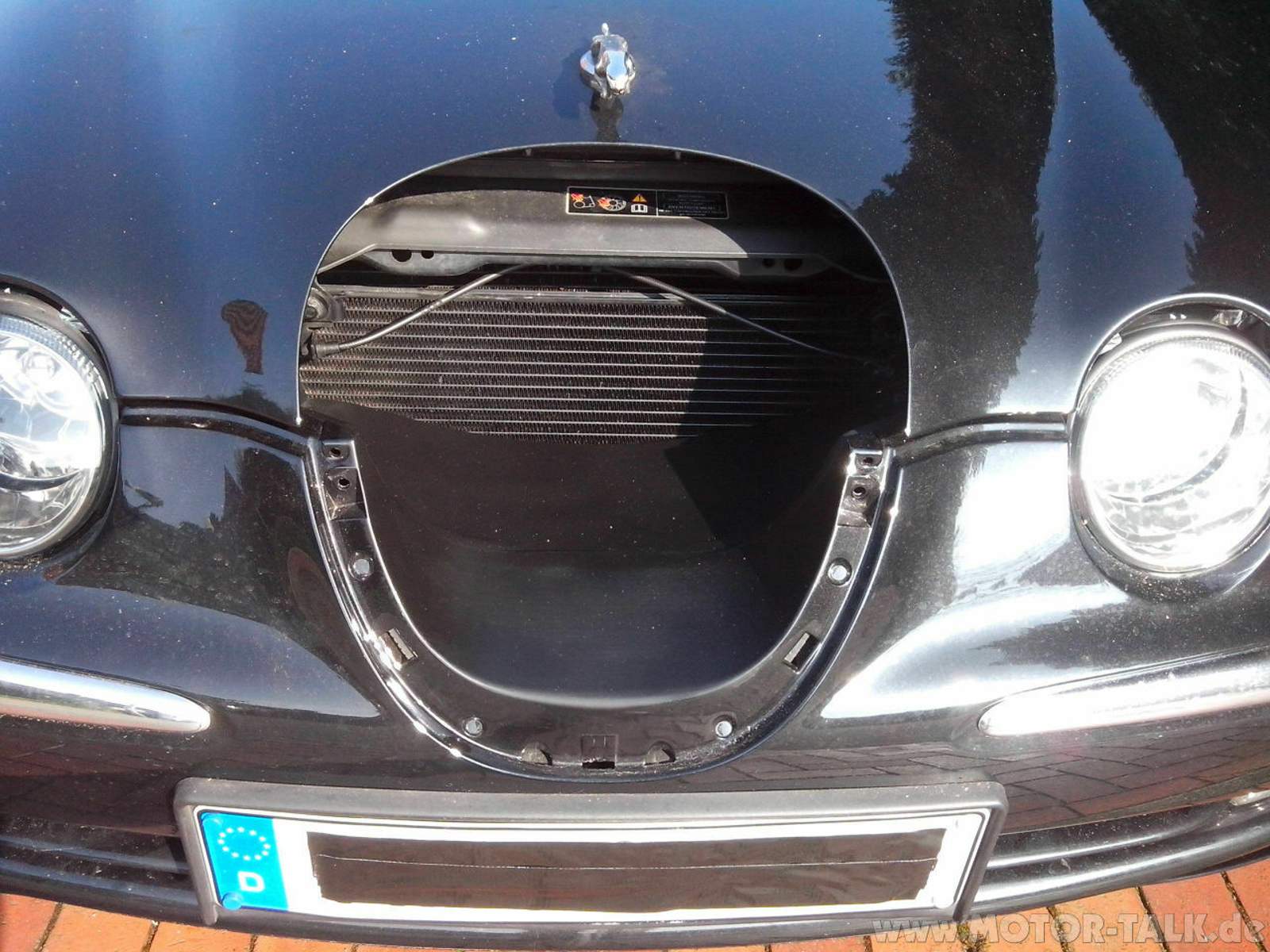

Neuer Samstag, neue Chance. Jetzt geht es an den Standardgrill,
….und der, der ist ja fix ausgebaut. Es sind ja nur 4 Schrauben.

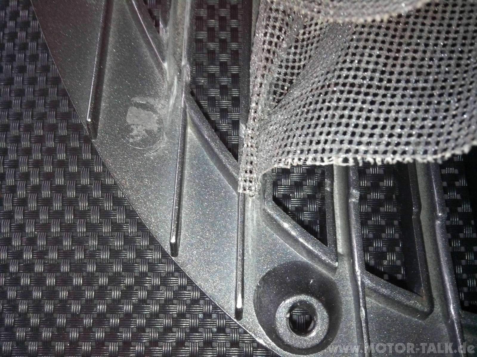

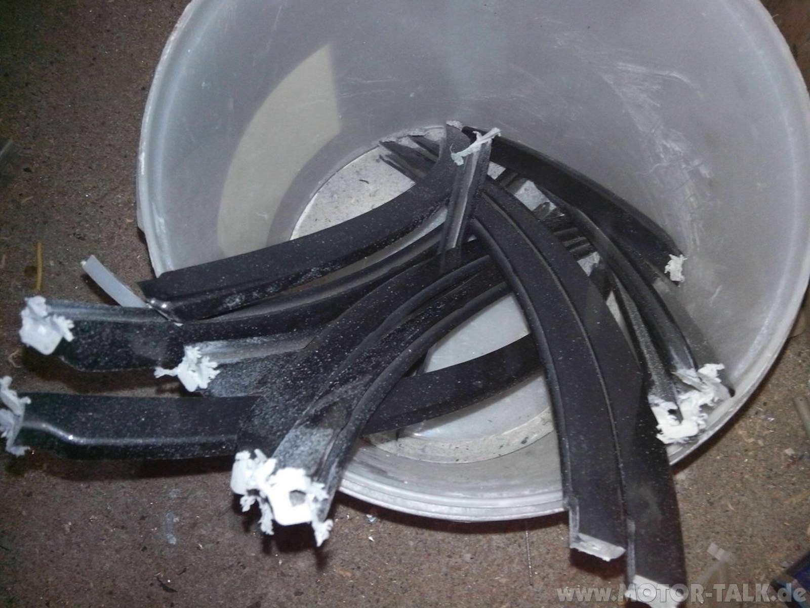

Die Innenseiten der Stege schleife ich an den Enden etwas an,
[bild=11]

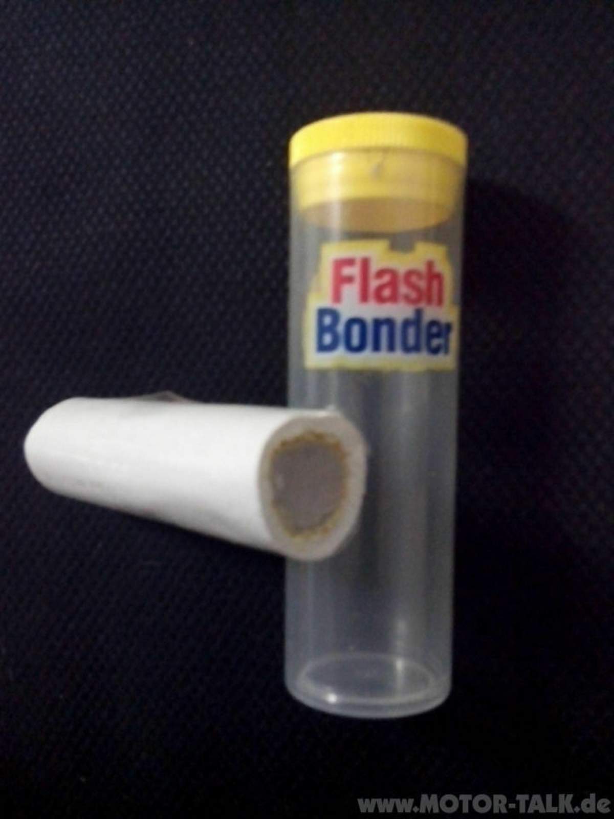

….und fülle sie im Übergang zum Rahmen mit 2K …, ja was ist das eigentlich, dass ich hier benutze?
[bild=12]
Auf jeden Fall schneide ich mit dem Messer eine ca. 2mm dünne Scheibe ab und knete die zwei Komponenten durch. Mit dem Zeug fülle ich die Stege in dem Bereich, in dem ich sie später durchtrennen werde.

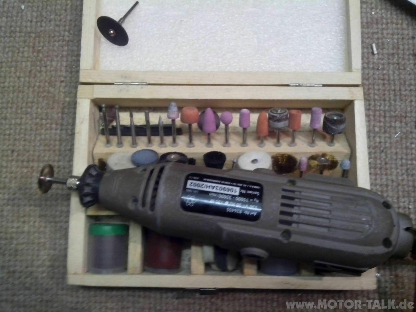

Mit dem Pseudodremel, allerdings mit biegsamer Welle, schneide ich die Stege aus dem Rahmen heraus.
[bild=13]
[bild=14]

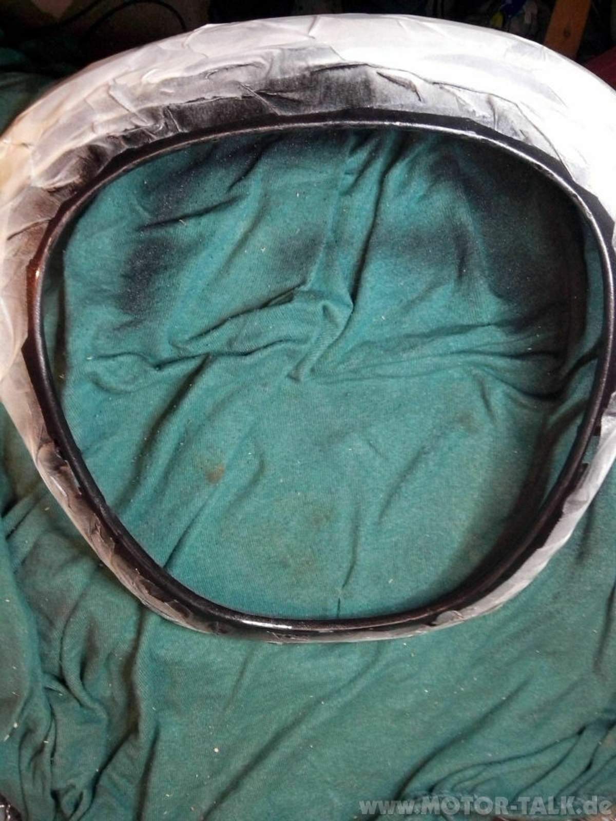

Die Überstände arbeite ich mit dem Trommelschleifer bei, klebe die Kante ab und lackiere die Schnittkante nach, da es sich bei dem Kunststoff um weißes Material handelt.
[bild=15]

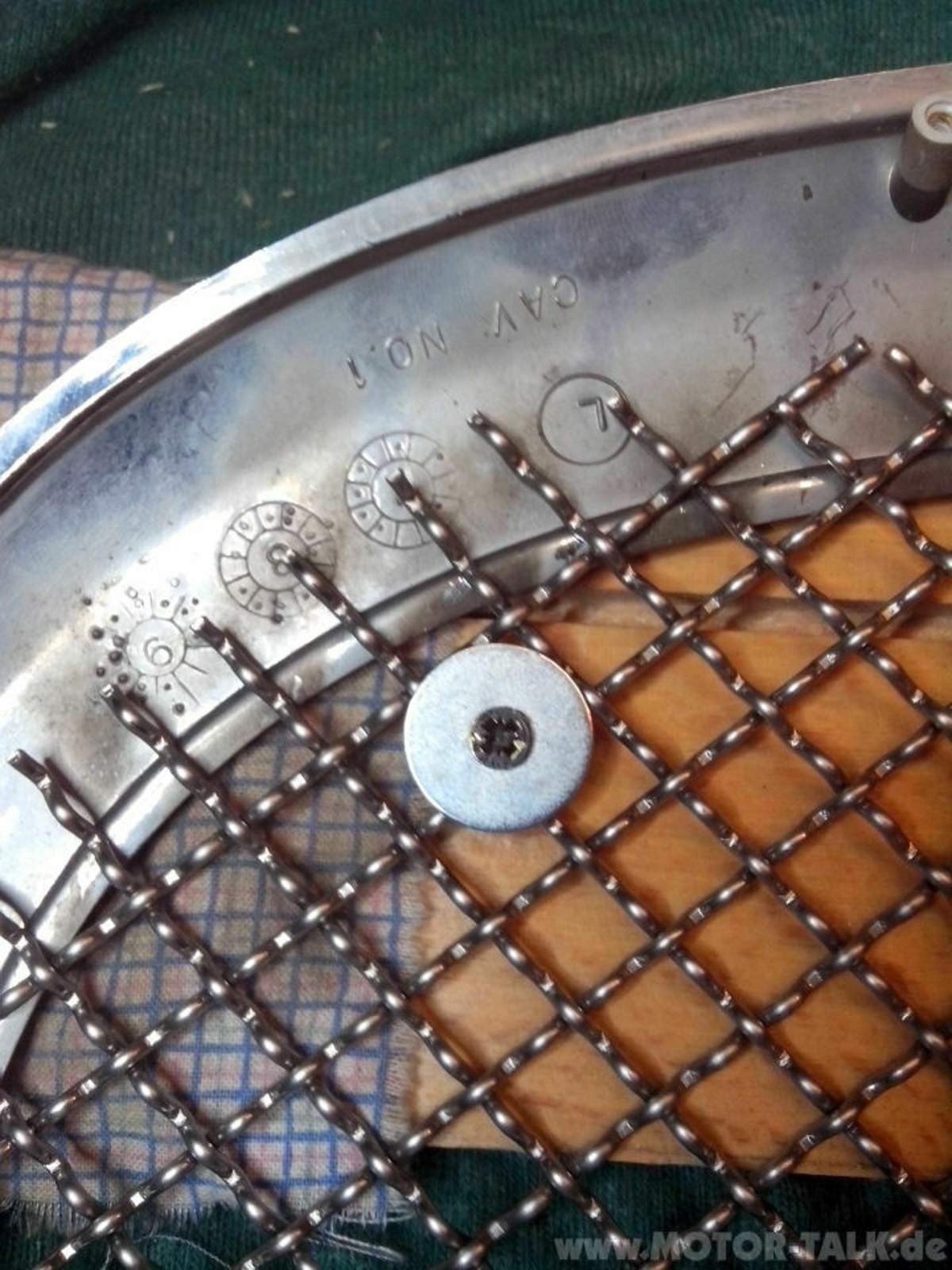

Das Gitter habe ich schon beim „Weben“ gewölbt und vor dem Einsetzen in den Chromring noch einmal gedehnt und gebogen.
[bild=16]

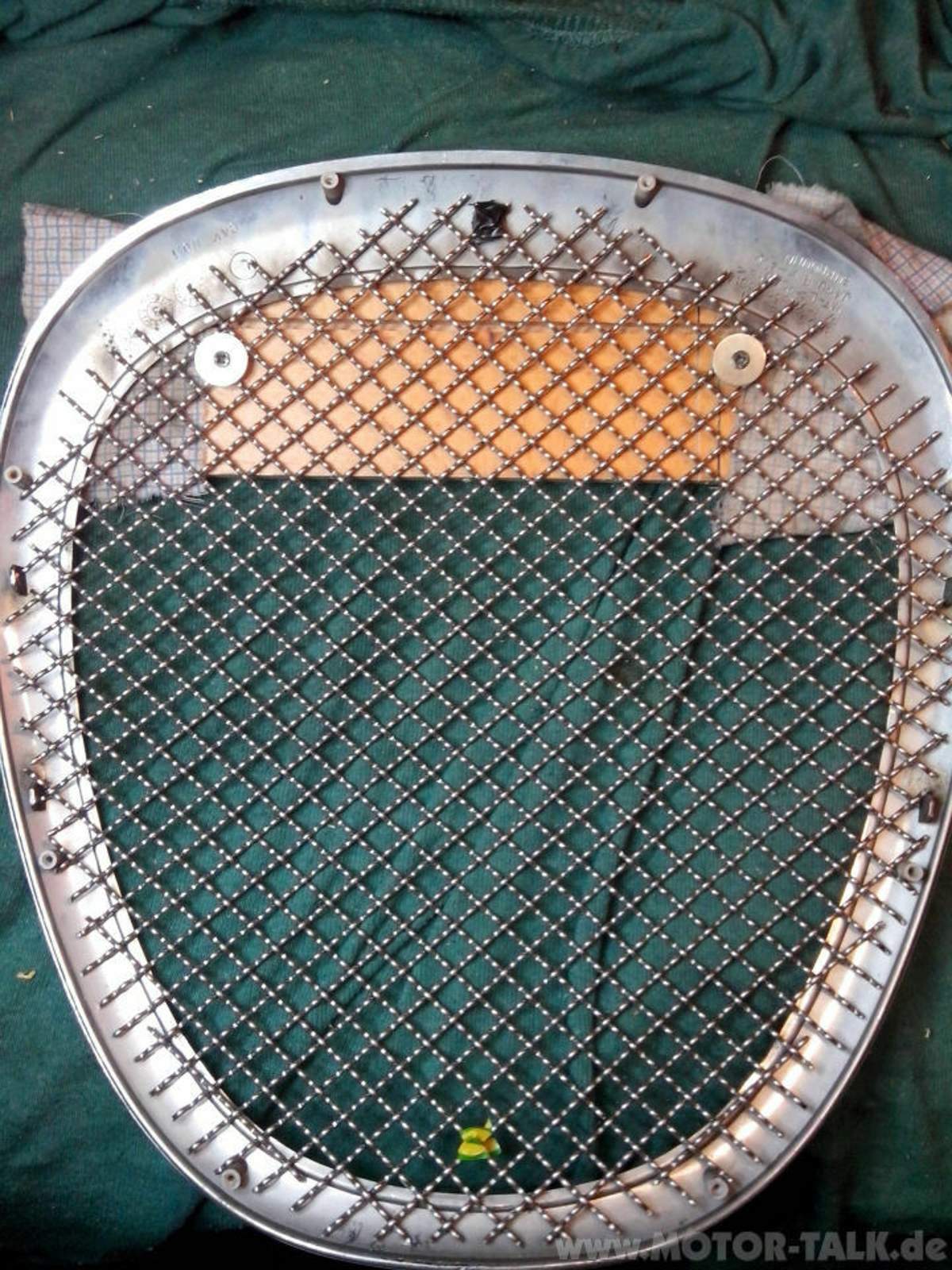

Um das Gitter auszurichten fixiere ich es mit einem Brettchen, ein Paar Schrauben und Unterlegscheiben. Hier muss ich aufs Chrom aufpassen und immer ein Tuch unterlegen. Ich versuche es weitestgehend zu vermeiden, dass die Edelstahlstäbe zwischen dem Chromring und dem Trägerrahmen später doppelt liegen. Mit einer guten Kneifzange lassen sich die 2mm-Stäbe gut ablängen.
[bild=17]
[bild=18]
So vorbereitet kann ich den Grill wieder zusammensetzen und das Brettchen wieder abnehmen. Die Maschen schiebe ich absichtlich in der Höhe zu Rauten zusammen. Das gefällt mir einfach besser. Darum habe ich das auch schon beim „Weben“ berücksichtigt.

Jetzt noch einmal vorher:
[bild=20]
…..und jetzt, ……nachher:
[bild=21]

Der Chromrahmen hat auf der Rückseite 8 Gewindehülsen, die ca. 1 cm lang aus der Flöche hervor stehen. Dazu kommen noch einige Führungsnasen. Das Gitter habe ich so dazwischen angepasst, dass es sich fast von selbst festklemmt. Durch das Drücken von quadratischen Maschen zu rombischen Maschen war das Gitter so zwischen den Gewindehülsen und Nasen so unter Spannung, dass ich es zwischen Chromring und Trägerrahmen nur noch einzuklemmen brauchte.
Die Meshgrill-Inserts haben mir nicht gefallen. Ehrlich gesagt, wirkten mir die einfach zu "popelig". Ich wollte gerade diese Wellenstruktur.
Man muss bedenken, dass sich die Stäbe in einem Wellengitter nicht verschieben lassen. Wenn man eine Wölbung schaffen will, sollte das schon beim "Weben" erfolgen. Dabei wurden die Wellen gedehnt und die Stäbe gebogen.
Da ist nirgendwo eine Klebestelle, sonden da habe ich die Maschen mit Isolierband gekenzeichnet, die genau mittig im Grill liegen sollen.
