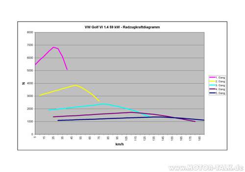

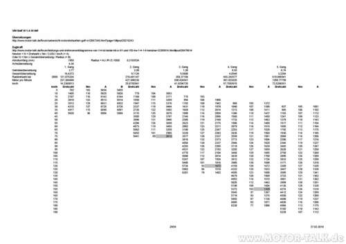

Und für Alle mal einige Zahlen zum Golf VI 1.4 59 kW zur Info (=> JPGs im Anhang):
1. Leistungsdiagramm: Wieviel kW / Nm liegt bei bei welcher Drehzahl an.
2. Tabelle: Welche Drehzahl liegt in welchem Gang bei Geschwindigkeit x an. (Inkl. Übersetzungsdaten)
3. Daraus abgeleitet ein Radzugkraftdiagramm. Wann liegt welche Kraft in welchem Gang an. Je höher der Y-Wert (die Kraft N), desto stärker ist die mögliche Beschleunigung. Bedingt durch die Übersetzung der Gänge, ist man immer im kleinen Gang schneller. Der X-Wert zeigt dabei die Geschwindigkeit an. Man betrachtet z.B. die Stelle 60 km/h. Diese Geschwindigkeit kann man mit 4 Gängen fahren. Im zweiten Gang hätte man die stärkste Beschleunigung, dabei aber auch die höchste Drehzahl. Bei 140 km/h wäre zum Beschleunigen der 4. Gang am besten. Will man konstant 140 km/h fahren, ist der 5. Gang besser, solange es nicht "bergauf" geht.
4. Geschwindigkeitsdiagramm: Wie schnell ist man in welchem Gang bei welcher Drehzahl.
Jetzt kann sich jeder mal schlau machen.
VG myinfo
G6 59 KW Leistungsdiagramm
G6 59 kW U/min bei km/h
G6 59 kW Radzugkraftdiagramm

Gibts so ein Radzugdiagramm schon für den 140PS TDI?
Würde mich auch interessieren, aber für den 1.4 TSI 122 PS und den 1.6 102 PS. 🙂

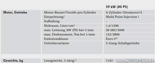

Bleibt nur die Frage, ob der Motor nur schlecht ist, weil einem die 80 PS zu wenig sind, oder weil der Motor grundsätzlich schlecht in seinen Eigenschaften ist?
Der 80PS Motor ist nicht grundsätzlich schlecht,sondern der Golf ist mit seinen fast 1300 kg einfach zu schwer für den 80 PS Motor!
Fahrzeugleergewicht mit 90 % Tankfüllung ohne Fahrer:
Golf-gewicht

Original geschrieben von jauva
Deine Angaben sind falsch!
Das Leergewicht für den 80PS 2 türig beträgt genau
1217 kg
laut VW Prospekt!
