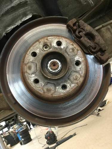

bei meinem Fahrzeug müssten vor der HU/AU einige Probleme behoben werden, wobei sich mir bei dem durch den BMW Vertragshändler aufgerufenen Preis mittlerweile die Frage stellt, inwiefern es sich dabei nun um einen Totalschaden handelt. In Anbetracht der in jüngster Vergangenheit durchgeführten Reparaturen bzw. Investitionen i.H.v. 4.500 EUR in das Auto wird eine Entscheidung für mich umso schwieriger.
Folgende Probleme gilt es zu beheben:
  • Neue Bereifung
  • Bremssattel Hinterachse fest
  • Bremsscheiben Hinterachse (als Folge)
  • Bremsbeläge Hinterachse (als Folge)
  • Feststellbremse (als Folge)
  • Bremsschläuche Vorderachse
  • Gummilager Längslenker Vorderachse
  • Luftmassenmesser
  • evtl. Austausch Frontscheibe
In Summe 2.500 EUR, davon 300 EUR für Reifen. Die Selbstbeteilung für den Austausch der Frontscheibe beträgt 300 EUR und ist in den 2.500 EUR nicht enthalten. Bei den verbauten Teilen handelt es sich ausschließlich um BMW Teile, daraus folgende Arbeiten wie Bremsflüssigkeitswechsel sind enthalten.

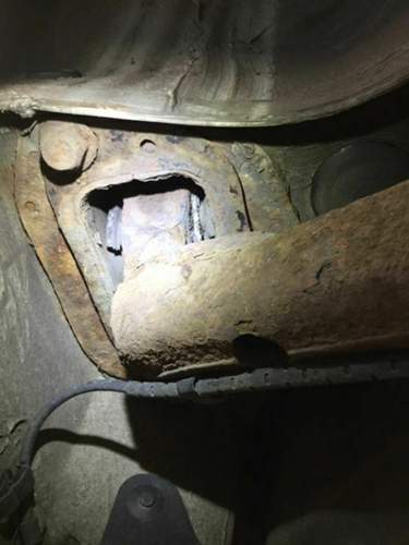

Die Substanz der Karosserie ist leider nicht mehr mängelfrei.
Was ist hier denn genau die Problematik bzw. was sind die Mängel?
Da wäre für mich jetzt interessant, für was denn die 4500 aufgewandt wurden und in welchem Zeitraum - der müsste dafür doch nahezu mängelfrei sein ...

Such dir mal die Preise für die Teil von ATE für die Bremse heraus.
Bremssattel Hinterachse links und rechts: < 100 EUR
Bremssattel Reparatursatz < 20 EUR
ATE BREMSSCHEIBEN + ATE BELÄGE + BACKEN HINTEN BMW E46 316i 318i + COMPACT COUPE (Passt für: BMW 2001 [E46] 318i)
Brandneu · ATE · Hinten
- Bremsscheiben Hinterachse
- Bremsbeläge Hinterachse
- Feststellbremse
alles zusammen 104 EUR
https://www.ebay.de/sch/i.html?...
Bremsschläuche Vorderachse + Hinterachse < 70 EUR
Gummilager Längslenker Vorderachse < 60 EUR
für den kompletten Querlenker Meyle HD = 226 EUR
Luftmassenmesser Bosch < 80 EUR
Zusammen < 400 EUR mit kompletten Querlenker < 600 EUR
Einbauzeit 4 bis 6 Stunden. Kommt auf den Zustand der Bremsen an.
Scheibe 300 EUR Zuzahkung, Reifen ca. 300 EUR dann bist du bei 1200 EUR Teile bei der teuersten Lösung.

Ich würde euch bitten, einmal die Bremsscheibe zu begutachten. Lässt sich rein optisch eine Beschädigung dieser erkennen?
