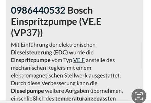

Bezgl. Der ESP, die VP37 war ja auch im 1.9er verbaut. Passen die untereinander als ersatzteil oder ist die VP37 im 2.5er anders?
Meines Wissens unterscheiden die sich zwangsläufig, weil der 2.5 TDI einen Ausgang mehr für die fünfte Einspritzdüse hat.

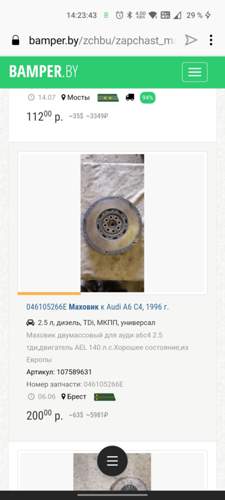

Das heißt daß das Zweimassenschwungrad zwischen FWD und Quattro anders ist? Wenn ja wie erkenne ich den Unterschied?
Aus Belarus bekäme ich Zweimassenschwungräder für c.a 110€ inkl. Versand. Wär aber blöd wenns ned passen würd
Hast du Erfahrung mit der Bestellung von Ersatzteilen von dort? Klappt das problemlos?
@SamK1993 schrieb am 19. August 2023 um 10:18:01 Uhr:
@manko57 schrieb am 18. August 2023 um 14:35:01 Uhr:
Grundkenntniße in Russisch sind auf alle fälle vorausgesetzt (meist Telefonische bestellung)
Der Zoll muß entrichtet werden und der Versand dauert c.a 3-5 Wochen (Falls der anbieter Internationalen Versand anbietet) Dafür hat man deutlich mehr Teileauswahl und man kommt auf dauer günstiger weg.
Ist zwar der Riskantere weg (Transitgrenze Polen-Belarus kann jederzeit schließen) aber wenigstens Spare ich mir da jetzt einiges.
Vor dem Krieg hab ich Gebrauchtteile aus RUS nach Österreich Importiert und Verkauft. Ging einfacher aber Geht seit März '22 nicht mehr. Seitdem kaufe ich in BY.
Sind das neue ZMS? Wenn ja, hätte ich starkes Interesse dran, bin auch austrianer. Wenn du magst, könnten wir den Versand teilen. Wäre über eine PN dankbar falls das für dich eine Option ist.
Alternative ist Umbau auf EMS, beim quattro kommts aber zu Vibrationen im Niedertourigen Bereich.
neue ZMS sind es kaum, da diese seit über 10 jahren nicht mehr für den 5ender Produziert werden.
Alternativ wäre ein Umarbeiten eins vom crafter möglich ( CNC Fräsen und Bohren + anschließendes feinwuchten).
wenn gibt es im "östlichen" Bereich diverse Firmen die gebrauchte ZMS aufarbeiten. haltbarkeit entspricht zwar nicht wirklich neuer ZMS , aber sie funktionieren gut und sind eine preisliche Alternative.
Eine Aufarbeitung kostete in 2018/2020 ca 350 euro.... zuzüglich Zoll, Bearbeitungsebühren und Porto . Preis lag gesamt bei ca 430-440 euro. denke das der Preis heutzutage deutlich gestiegen ist.
