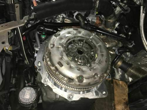

Erstmal nichts, da es nur selten auftritt.
Habe das Problem heute beim 🙂 angesprochen. Der sagte sofort, ist die Kupplung muss eine neue rein, keine Garantie darauf. Ich fragte wie das sein kann bei 45tkm. Er sagte nur bis 10tkm ist Garantie darauf - Pech. Ein Wunder dass auf mein Getriebeschaden bei 40tkm noch Garantie war und diese gewährt wurde.
Für mich sind das leichte Ausreden. Kupplung ist ein Verschleißteil, fertig. Der Kunde muss zahlen. Da wird nicht nachgeschaut was es sein kann oder nicht, sondern direkt losgetauscht.
Optisch war ZMS/Kupplung beim Getriebetausch jedenfalls einwandfrei. Habe es mir vor Ort angesehen.
