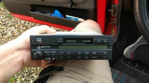

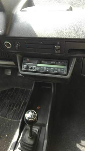

Mein Kollege hat mir heute das Radio gebracht :-)
Blaupunkt Gamma :-) erste Anprobe im Schacht, siehe Bild. Benötige ich einen speziellen Stecker zum anschließen ?
Img-20190808-123357912
@krone-1 schrieb am 8. August 2019 um 12:48:31 Uhr:
Ich fahr ihn noch Mal auf die auffahrrampen.
Klares Jein!
Kommt drauf an, wieviel schon an dem Kabelbaum vom Auto herumgebastelt wurde. In 90% aller 86c haengt da irgendein Schrott dran, um die Blingbling Japanradios anzuklemmen fuer fett krass Bass, weissu?
Ein Kassettenradio laesst sich uebrigens mit etwas Geschick auf Bluetooth umruesten. Du brauchst: einen Umwandler von 12V auf 1.5V (USB-Zigaretten-Dingens zerlegen), ein kleiner USB-Bluetooth Umwandler mit Analogemausgang (den auch zerlegen). Dann musst du geschickt schauen, wo das Signal von der Kassette auf die Hauptplatine geht und das umloeten auf dein Bluetooth-Mopped et voila.
Wir haben selbst im Originalradio vom Bj. 1962 Studebaker Bluetooth 🙂 Aber das war etwas komplizierter, da es damals noch keine Kassetten gab. Mein Blaupunkt Alpha hat auch keinen Kassettenschacht, das muss ich mal bei Gelegenheit auf Bluetooth umfrickeln. Aber zu viele Projekte, zu wenig Zeit.

Ich habe auch gehört das beim Gamma moderne Anschlussmöglichkeiten machbar sind. Erstmal an Strom und Boxen.
Mach ich die Tage. Bin ja froh nen Gamma ergattert zu haben. Die Preise für die Gamma´s knallen derart in die Höhe. Irrsinn.

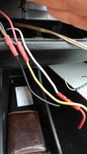

Heute geht's bei mir um den Kabel Salat für's Radio.
Boxenkabel sind klar. Was ich da für's Radio habe sind folgende Kabel:
1* braun an dem ein Stück schwarz ist.
1* rot an dem ein Stück Gelb ist
1* grau mit blauem Streifen
1* weiß an dem ein Stück rot ist
An dem weißen hängt ne kleine Dose mit Sicherung drin.
Seht die Bilder

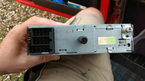

Ich benötige einen Norm Stecker für's Gamma. Weiß jemand welchen ? Wenn's geht bitte mit link.
Haben Normstecker an beiden Enden Stecker? Oder nur um ans Radio zu stecken und dann an mein "Gewurste" anpopeln? Ich möchte es richtig machen, löten Schrumpfschlauch drüberund dann steck und Spiel.

Da hat sich aber schon mal so ein "Künstler" ausgetobt an deinem Kabeln.
Mit dem Radio würde ich einfach mal zum Hifi Bude in der Umgebung fahren der kann dir den passenden Stecker /Adapter raussuchen.
Das graue Kabel mit dem blauen Streifen ist für die Beleuchtung.
Braun ist Masse und das rote sollte Dauerplus sein.

Uiii da war Abteilung "" Jugend Forsht "" am Kabelbaum 😰😰
In der Ära meiner Fahrzeuge seit Führerschein Besitz hatte ich schon durchaus katastrophalere Kabelsalate. Ich hatte aber immer einen Elektriker am Start der mir die Radios anschloß.

Weiter geht's. Radio Anschluss braucht noch etwas. Zündung aus, Dauerplus da. Zündung an Strom weg. Der Adapter Stecker braucht ein weiteres Kabel. Die Belegung der Stromanschlüsse sieht das vor. Wir arbeiten dran.

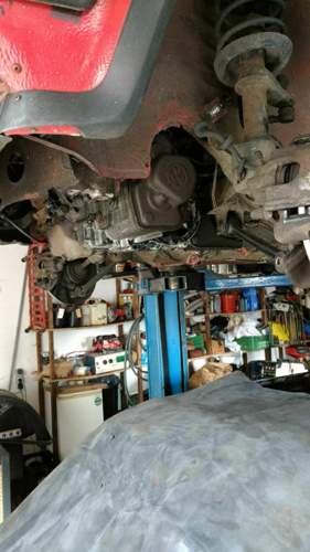

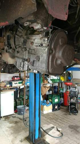

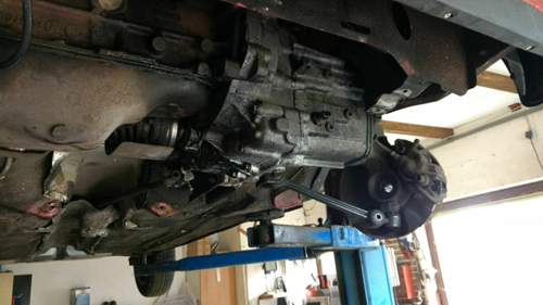

4 Gang Getriebe ist raus, 5 Gang Getriebe ist drin. Nächstes Wochenende geht's weiter. Frische Kupplung natürlich auch. Es war an der Zeit für einen Kupplungswechsel. Sie hätte vielleicht noch etwa 5000 km gehalten.
DSW Grill ist raus, der für 25 Euro gekaufte DSW mit Fernscheinwerfern kommt rein. Dafür wieder die Stecker wieder richtig anschließen.
