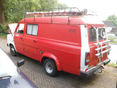

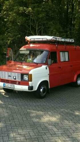

Es sind originale Sitze. einziger Unterschied ist das der Bezug vom Vorgängermodell ist. Der originalbezug war hellgrau. Die gab´s auch in braun. Aber der Sitz ist grundsätzlich ein original Ford Transit Feuerwehr Sitz. Nur eben MK1 (1965 - 1978) und nicht MK2 (1978 - 1985) Ich hätte gerne aus einem zivieln Transit Camper die Drehsessel.
Naja. Es gibt wichtigeres. Technik muss nur bedingt neu. HA, ein wenig Elektrik (Transit Schwäche)Reifen hinten neu, und dann leider etwas schweißen. dadurch dann teilweise neu lack etc. Schlimmstes Übel, die Frontscheibe muss raus. Scheibenrahmen ist teils gammelig.
Eins nach dem anderen. Zunächst Achse dann Elektrik und Bremse vorne. Schweißen wird eine Aktion die ich wohl beim Schwager vollziehen werde. Das aber erst im kommenden Jahr.

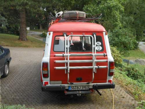

Ich meinte den "Sitz" von Bild 5, bei meinen Kommentar.
Eins Sitz kann man auch später mal tauschen, vielleicht findest du ja noch einen aus dem Camper.
Einfach immer wieder danach ausschau halten.
Schweißen auch, hätte ich jetzt nicht gedacht.
Aber alles in allem noch überschaubar und keine ewig lange Liste.
MfG
Super, der Ford Transit iss mittlerweile auch sehr selten geworden..
Der "Notsitz" (lach) steht wieder an seinem Platz, einer Werkbank. Man sieht sie tatsächlich nicht mehr oft, obwohl die Feuerwehren noch die häufigsten sind. Der Vorgänger ist öfter zu sehen und meist restauriert. Für mich der bessere VW Bus. Er hatte damals schon eine durchgehend glatte Ladefläche und die ist beim langen Modell wie meinem 3 meter von Heckklappe bis zu den Sitzen vorne.
Und er ist innen breiter als der T3 von VW. Nachteil ist und bleibt die katastrophale Ersatzteilversorgung. Es ist fas nichts mehr zu bekommen. Ford hatte einen Großbrand in den frühen 80er Jahren. Dort verbrannten die meisten hergestellten Ersatzteile für viele Modelle.
Schweißen ist hoffentlich nicht viel. Er wurde vor 4 Jahren bereits an einigen Stellen geschweißt um die Tüv Hürde zu meistern. Nun sind andere Stellen angegriffen. Einzig großes Problem ist und bleibt hoffentlich der Scheibenrahmen.

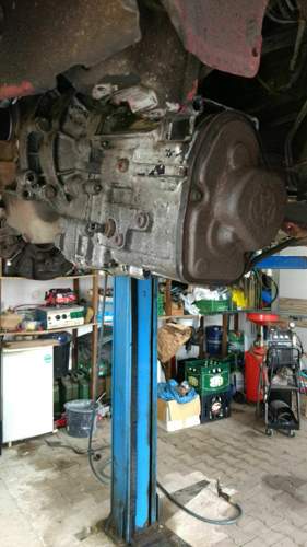

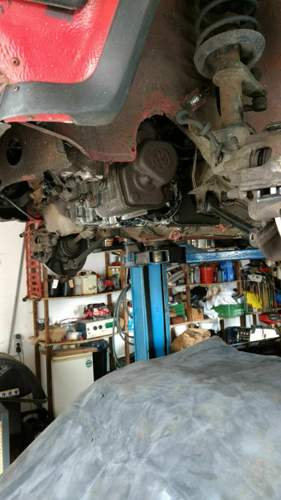

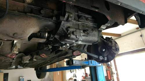

Im Polo ist das 5 Gang Getriebe samt neuem Öl und neuer Kupplung in Funktion. Er fährt sich ganz anders.
Das Einstellen am Schaltfinger war zeitintensiv.
Zumal der Schaltfinger der eines 5 Gang Getriebes war. Das ist jetzt mit dem 5 Gang Getriebe ja auch richtig. Der Schaltfinger war aber auch vorher drin beim 4 Gang. Für´s 4 Gang ist eigentlich der Schaltfinger ein anderer.
Desweiteren fehlten und fehlen aktuell auch noch die Lagerbuchse und die U-scheibe.
Ich habe improvisiert damit es geht. Den Radialwellendichtring habe ich auch erneuert.
