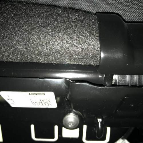

hi also ich habe isofix auf der beifahrerseite erfolgreich beim egolf bj 17 und passat b7 bj14 erfolgreich nachgerüstet
teile kosten etwa 65€
einbauzeit beim ersten auto etwa 1 1/2 std beim 2 30 min wenn mann weis wie es geht
hab die teile aus diesem beitrag verwendet
nur die abdeckung konnte mein vw händler nicht besorgen stört mich jetzt aber auch nicht
https://www.motor-talk.de/.../...-modellreihen-8k-und-8t-t4646970.html
gruß
amersand
Kannst du mal bitte ein Bild von deinem nachgerüsteten Halter reinstellen?
So sied das aus
Beim Passat genau das gleiche
Der Halter sied genau so aus wie im link
Ich bau den Halter jetzt nicht wieder aus ;-)

@amersand COOOL danke! 🙂 Teilenummer ist dann die 1K0 881 545 oder eine andere? Kannst du vielleicht mal auf deiner Rechnung schauen was du genau gekauft hast? 😉
*edit* Du hast dem Bild nach wohl eher die 8T0 881 545, oder?
Also, ich habe mir jetzt folgende Teile besorgt, damit passt alles 🙂
1x 8T0 881 545 ISOFIX-Halter Beifahrerseite (passt übrigens auch auf der Fahrerseite 😁)
2x N 907 371 05 Innensechsrund-Linsenschraube
2x N 900 880 03 Schnappmutter
Demnach ist das GRUNDGESTELL der Sitze bei den MQB-Modellen immer das gleiche. Es unterscheidet sich aber je nach Fahrzeug / Marke durch ausstattungsspezifische Details wie z.B. die Sitzschienen oder den Verstellhebel für die Sitzverstellung - und deshalb haben die Sitzgestelle dann doch unterschiedliche Teilenummern für Golf, A3 usw...
