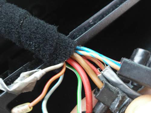

ich bin's, schon wieder! Nachdem der Lupo nun Tüv hat wollte ich das billige Medionradio, das der Vorbesitzer ohne Einbaurahmen einfach in den Radioschacht "GESCHMISSEN" hatte, gegen ein besseres tauschen. Also hab ich mir ein besseres Gerät von Panansonic besorgt, das Alte raus, den neuen Einbaurahmen rein, Iso Stecker verbunden, Radio eingebaut, zack läuft. Aber nicht lange! Als ich ca. 24h später den Lupo starten wollte blinkte nur noch das Mäusekino, der Anlasser sagte keinen Ton. Also Radio raus, Starthilfe gegeben, Auto läuft.
Daraufhin habe ich mir mal den Teil hinter dem Fahrzeugseitigen ISO Stecker angesehen und bin fast vom Glauben abgefallen! Abgeknippste Kabel die Strom führen unisoliert in den Schacht zurückgedrückt, defekte Lüsterklemmen soweit das Auge reicht, am Liebsten wäre ich zum Verkäufer gefahren und hätte ihm die... poliert! Ich habe sowohl von dem Fahrzeugkabelbaum als auch von beiden ISO Steckern (Fahrzeug & Radio) Bilder gemacht.
Ich hoffe die Cracks hier können mir aufdröseln, wie ich den Fahrzeugseitigen Stecker belegen muss und wie den Radioseitigen, damit ich keine "Stromdiebe" einbaue und natürlich welche Kabel ich, wegen des Zubehörradios, totstellen muss. Außerdem wüsste ich gerne, wie ich die Kabelverbindungen fachgerecht wiederherstelle. Ich vermute mal, Lüsterklemmen und Isolierband haben da nichts zu suchen!?

Der braune Stecker ist für die Lautsprecherbelegung und der Schwarze für die Stromversorgung.
Leider fehlt mir aus meiner Sammlung ein Bild für den schwarzen Stecker und bei meinem3L Lupo hat ein Vorbesitzer ein dünnes grau/schwarzes Kabel abgeknippst, hat meinen Radiobetrieb aber bis jetzt noch nicht gestört.
Ich hänge trotzdem mal bilder vom braunen Stecker dran, der schwarze ist dahinter teils zu sehen.

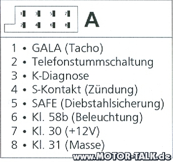

Und dann habe ich noch eine PDF mit 2 Bildern, die ich selber mal hier runter geladen habe.
Ich weiß nui nicht ob dies vom einem anderem Lupo mit anderen Kabelfarben ist oder ob es sich hier um einen Golf,... handelt?!
Vielleicht kannst Du ja damit was anfangen.

Hallo @all,
habe einen T5 BJ 2013 Kastenwagen als Arbeitsfahrzeug,
wollte heute meine altes Kennwood Radio einbauen, und mir den Adapter sparen, hab Dauerstrom und Masse jeweils angeschlossen aber beim Radio tut sich nichts, die 33 Sicherung habe ich auch schon kontrolliert...vielleicht liegts an dem unterem Pin 4? habe den nicht an das Radio angeschlossen.
könnt ihr mir bitte helfen mit der Pin Belegung vom VW ISO Stecker?
Hier zu Vollständigkeit der obere Stecker 8 polig
Pin 3 Rot Weiß Lautsprecher Front rechts (plus) verbunden mit Grauen Radiokabel
Pin 4 Braun Weiß Lautsprecher Front rechts (minus) verbunden mit Grau Schwarzen Radiokabel
Pin 5 Rot Blau Lautsprecher Cockpit links (plus) verbunden mit Weißen Radiokabel
Pin 6 Braun Blau Lautsprecher Cockpit links (minus) verbunden mit Weiß Schwarzem Radiokabel
Und der untere Stecker
Pin 2 Orange Grün dünn ??? nicht verbunden mit dem Radio
Pin 4 Orange Braun dünn Schaltplus (S-Kontakt) nicht verbunden mit dem Radio
Pin 5 abisoliert ( ist das gleich wie Pin 7)
Pin 7 Dauerstrom Rot Blau (30) verbunden mit Rotem Radiokabel
Pin 8 Masse Braun (31) verbunden mit Schwarzen Radiokabel
Stimmt die Belegung?

Das ist nach deinen eigenen Angaben das Schaltplus.... das muss normalerweise an das gelbe Kabel vom Radio angeschlossen werden, damit das Radio bei Betätigung der Zündung angeschaltet wird.
Alternative ist, dass Dauerpluskabel auf zwei Enden aufzuteilen und am Radio an Gelb UND Rot gebrückt anzuschliessen:
Bei letzterem lässt sich das Radio dann nur noch am Radio selbst ein-/ausschalten. Im schlimmsten Fall liegt dauerhaft Spannung an, die auch dauerhaft vom Radio genutzt wird und dann schön langsam die Batterie leer zieht.
Wenn also möglich, auf jeden Fall Variante 1 benutzen.

Versuch jetzt die Variante 1, hab aber erfahren, dass Pin 2 und Pin 4 Can High und Can Low sind, wie das jetzt mit dem Anschließen ist? :/
[Von Motor-Talk aus dem Thema 'Pin Belegung ISO Stecker T5 Kastenwagen' überführt.]
das hat meine Google-Suche ergeben:
das heisst es könnte kompliziert werden. Führt die eine von den beiden Leitungen denn 12V wenn man die Zündung anschaltet?
Du brauchst zum Anschliessen des Radios auf jeden Fall 12V Spannung am gelben Kabel des Radios, sonst läufts nicht.
Wo du die her nimmst ist im Prinzip egal. Notfalls ziehste dir das Zündplus vom Zigaretten-Anzünder.
