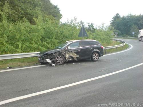

Hallo zusammen.
Ich hatte einen Auffahrunfall mit meinem Ford Mondeo Turnier. Ich saß alleine im Fahrzeug.
Alle Sicherheitsvorkehrungen haben hervorragend funktioniert.
Ausgelöst wurde Fahrer- und Beifahrer Airbag, Fußraumairbag, Gurtstraffer.
Nun zur Frage: Ist es normal das der Beifahrerairbag auslöst obwohl kein Beifahrer vorne sitzt?

Ich komme darauf da mich die Polizei bei der Unfallaufnahme angesprochen hat. Da Airbags sehr teuer sind sollte ich doch bei der Werkstatt erfragen warum der Beifahrerairbag auslöste.
Habe ich auch gemacht. Die sagten mir dass der Mondeo MK4 keinen Sensoren besitzt um festzustellen welche Sitze belegt sind.

Und zu guter letzt ist es schlichtweg auch Fakt, daß im Mk4 der Beifahrerairbag nicht an den Sitzbelegungssensor gekoppelt ist. Ob das jetzt 3 von 8 Leuten gut finden oder nicht, oder irgendeine andere Variante bevorzugen würden - es ist einfach so.

Hier nur die Bilder vom Unfall. Wenn ich wieder in der Werkstatt bin, mache ich Fotos vom Armaturenbrett und vom Motorraum.
Auf den Fotos sieht es fast harmlos aus. Aber die mussten um die Motorhaube zu öffnen schon die ersten Teile heraustrennen.
