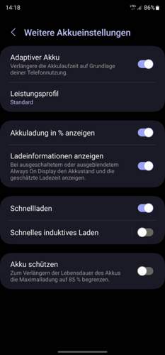

Wobei man beim Samsung die Ladeleistung beim induktiven Laden verringern kann (siehe Schieberegler im angefügten Bild). Dann wird es zwar langsamer aufgeladen in der Phonebox, dafür wird das Handy (Samsung S23 Ultra) aber nicht warm!
Einstellung
