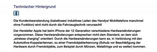

Ich hatte auch das Problem (GTI EZ 4/2021) und iPhone 12pro. Ich habe nun die Antirutschmatte aus dem Handyfach rausgenommen und nun lädt das iPhone ohne Abbruch.
Hab es bei meiner inbay-Ladeschale im Passat B8 auch mal ausprobiert, ohne Antirutschmatte lädt das iPhone 12 mit originalem SilikonCase mit MagSafe problemlos induktiv. Alternativ kann ich auch das Case abmachen und die Matte nutzen, beides geht nicht. Mit dem XS ging es mit originalem Case und mit Matte problemlos. Also das iPhone 12 ist durch diese MagSafe Magneten beim induktiven Laden schon ein bisschen nerviger im Vergleich zu Vorgängermodellen.
Ich hab folgendes aktuell:
Hab die Rutsch Matte raus genommen.
iPhone Pro 12 lädt jetzt.
Allerdings nur solange, bis ich eine schnelle Kurve fahre und das iPhone dann wieder verrutscht.
Rutscht es an den rechten Rand, so kommt die Fehlermeldung.
Case ist auch das original Apple Silikon Case.
Muss mal schauen. Vielleicht bastle ich mir noch irgendwie 2 kleine Klötze, die das iPhone mittig fixieren.
Es gibt eine TPI wegen dem laden des iphone12.
Bildschirmfoto-2021-05-29-um-16-16

Das Problem haben tatsächlich auch andere Autohersteller mit dem iPhone. Ich habe daher diese Klappe einbauen lassen. Da liegt das iPhone nun drauf. Hab’s aber auch gemacht weil ich es schöner so gefunden habe.

Wenn genug Luft nach oben ist könnte man evtl. eine Platte aus Kunststoff oder Holz dazwischen packen damit das Handy nicht erkannt wird.

Bei mir bricht das Laden auch regelmäßig ab, vermute wegen Überhitzung des iPhones (iPhone 12 Pro). Das kann man nach längerer Fahrt kaum noch in die Hand nehmen so heiß wird das in dem Fach. Auf das Fach lege ich dann inzwischen das, was ich noch in den Taschen habe (Zigaretten, Maske, o.Ä.), aber nur, weil ich das danach wieder mitnehme.
