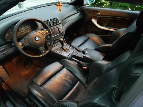

Meine leisten plus Spange alle mit foliatec gemacht wie ihr an denn Tür griffen sieht war Silber original
