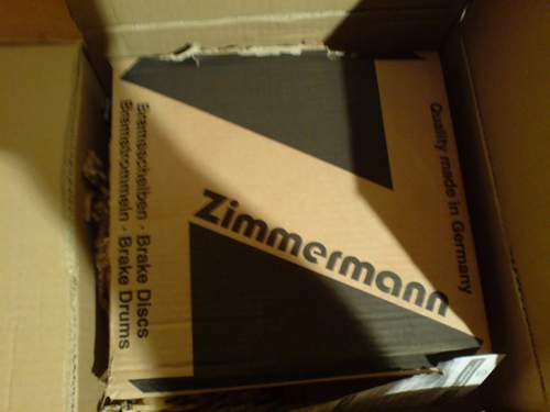

Da ich ja wie einige von Euch wissen, dabei bin meinem Frontie hinten von 245x10 zu einer 269x20 innenbelüfteten Bremsen zu verhelfen, was beim Frontie ein gar lustiges Unterfangen ist, da es im ganzen VAG Konzern keine Bremse gibt die passen würde. Wenn man aber die Bauteile von VW und Audi Modellen des Jahrgangs 1994 - 2004 kunterbunt mischt dann wird man mit der Zeit fündig. Im Einzeln werde ich darauf eingehen, wenn die Anlage funktionsfähig mit TÜV verbaut ist.
Jedenfalls habe ich bei Sandtler in Bochum einen Satz 269x20x59,5er Bremsscheiben bestellt, und heute kamen die Scheiben per DHL an.
Als ich die Verpackung öffnete war ich mehr als überrascht 😁
.. seht selbst und staunt 🙂
