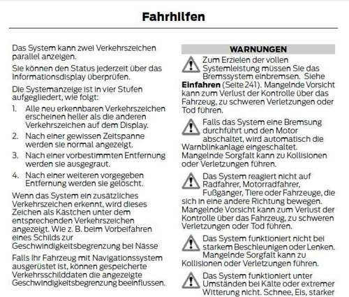

Wenn man auf eine Straße einbiegt, wie ich von einer Bundesstraße auf eine kleine Anwohnerstraße, welche aber kein Tempolimit hat, aber ein Ortsschild am Beginn und das System 30 km/h anzeigt, dann kann das ja nicht von einem Schild kommen.
Laut BA erkennt das System Tempolimit, Überholverbot sowie deren jeweilige Aufhebung.
Basta, sonst nichts, auch kein Ortseingangsschild.
Wer ein Navi hat, bei dem werden zusätzlich die Daten vom Navi (Datenbank der Straßen incl. Tempolimit) zusätzlich verwendet und können laut BA die Anzeige beeinflussen.
Daher wird bei Fahrzeugen mit Navi am Ortseingangsschild (oder ab da wo das Schild vermutlich steht, oder mal stand) 50 km/h angezeigt. Wer kein Navi hat, bei dem wird halt nicht die Geschw. innerorts angezeigt. (50 km/h)
Wers nicht glaubt, Auszug aus BA anhängend😛
