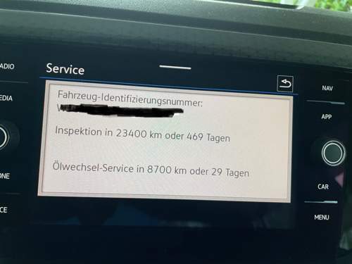

Hallo, ich habe eine Frage bez. Inspektionsintervalle bei einem T-Cross. Wir haben das Fahrzeug im Mai 2020 mit einer Tageszulassung (29.04.2020) gekauft (Reimport). Jetzt hat der T-Cross ca. 23.000 km auf dem Tacho und ist 1,5 Jahre alt. Letzte Woche kam eine Meldung über Bordcomputer: Bitte Ölwechsel / Inspektion in 30 Tagen durchführen. In der Regel ist die erste Inspektionen nach 30.000 km oder 2 Jahren. Bei einem Telefonat mit WV in Wolfsburg wurde mir mitgeteilt, dass die Intervalle variabel sind, abhängig vom Fahrverhalten und das es vom Bordcomputer ermittelt wird. Hat schon jemand von Euch die gleiche Erfahrung gemacht ?

Die Antwort der Werkstätte ist zur Gänze korrekt. Viele Kaltstarts gepaart mit Kurzstreckenfahrten können zu diesem Ergebnis führen. Dass die Prüfung des Bordcomputers einen Fehler ergeben könnte, ist eher unwahrscheinlich. Im Regelfall kann man der Anzeige trauen.
Beim Kauf hätte man im Bordcomputer (Infotainment) schon prüfen können, wie viele Tage noch bis zum nächsten Ölwechsel sind. Das wäre ein idealer Zeitpunkt gewesen um den ersten Ölwechsel gratis auszuverhandeln.
Ja, wenn man den Service zurücksetzt, muss man ja die WIV-Werte zurücksetzen. Neben den Tagen und den km seit dem letzten Ölwechsel sind da auch weitere Werte. Die kannst du dir mal ansehen, dann kannst du nach ollziehen warum der Service jetzt fällig ist. Andererseits ist das batürlich auch gut und wichtig, denn die Intervalle 30000 bzw. zwei Jahre sind für die Turbo-Motoren mit AGR gar nicht gut. Durch die AGR kommen Rußpartikel ins Öl, die dann die Schmierung des Turbos verschlechtern und die Druckleitung zusetzen. Ein Tod des Turbos ist so vorprogrammiert.

Gestern hat sich unser T-Cross wegen anstehendem Ölservice in 30 Tagen gemeldet. Heute habe ich bei VW angerufen und einen Termin vereinbart. Der Ansprechpartner hat gefragt, ob der Inspektionsservice vorgezogen und zusammen mit dem Ölservice gemacht werden soll. Nach seinen Daten wäre der nächste Inspektionsservice in vier Monaten fällig.
Ich hatte das so in Erinnerung, dass sich das Fahrzeug für den Inspektionsserver genau so wie für den Ölservice meldet bzw. alle 2 Jahre oder alle 30.000km je nachdem was früher eintritt. Der Ansprechpartner bei VW sagt jetzt aber, dass der Inspektionsservice einmal im Jahr oder alle 30.000km (je nachdem was zuerst eintritt) ansteht.
Die Anzeige im T-Cross zeigt aber was anderes. Ist bei unserem T-Cross etwas falsch eingestellt und der VW-Ansprechpartner hat recht, oder sind die nur besonders geschäftstüchtig?
Es handelt sich um einen 1.0TSI mit 110PS zweieinhalb Jahre alt mit 20tkm auf der Uhr.
Ich hätte wegen der Garantieverlängerung gerne Klarheit, nicht das es da später Probleme gibt.

Bei meinem T-Cross (95 PS) aus 4/2021 war im April der 2-jährige Service fällig. Dieser wurde termingerecht durchgeführt und jetzt habe ich den nächsten Termin 04/2025 laut Anzeige im Fahrzeug und der Volkswagen App.
Ich würde jetzt einfach mal den Ölwechsel durchführen lassen und dabei dann nochmals nachfragen, wann denn nun genau der Service fällig ist. Das Datum, welches die Werkstätte angibt und welches im Fahrzeug angezeigt wird, sollten übereinstimmen. Ansonsten wäre die Anzeige im Fahrzeug sinnlos. Der Händler wird hoffentlich eine gute Erklärung dazu haben.
Für den Ölwechseltermin eine Reserve einplanen. Nicht die 29 Tage genau ausnutzen. Bei Kurzstreckenfahrten können sich die Tage unerwartet vermindern. 😉.
Danke für die Rückmeldung, ich werde beim Ölservice nochmal genau nachfragen.
Folgendes habe ich zum T-Cross z.B. unter dem Link https://www.repareo.de/inspektion-vw-t-cross/ gefunden:
Die Fahrzeuge bis Modelljahr 2020 müssen erstmals nach 30.000 km oder 2 Jahren zur Inspektion – je nachdem, was früher eintritt. Die folgenden Inspektionen stehen einmal jährlich oder nach 30.000 km an.
Ab dem Modelljahr 2021 ändert sich das Intervall und auch der Arbeitsumfang der Inspektion. Dann sind die Kontrollen fest nach 30.000 km oder 2 Jahren fällig.
Das Modelljahr wechselt nach Angabe von VW im Mai. Demnach kann ein ab Mai 2020 gebautes Auto bereits das Modelljahr 2021 haben.
In der VW-App wird mir unter Einstellungen -> Verträge und Laufzeiten -> Dienstpakete gleich oben unter Fahrzeugdetails das Modelljahr 2021 angezeigt. In der Fahrzeug-FIN habe ich an 10-ter Stelle ein M. Das M steht auch für das MJ 2021.
