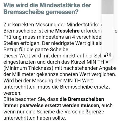

Ich meinte wenn nur die beläge fällig währen.Ob dann heutzutage immer auch die Scheiben gewechselt werden?
Kannte es bisher so das die Scheiben mindestens 2x neue Bremsbeläge erleben.

Das "mindestens" kannst du streichen. Viele Werkstätten generieren halt mit neuen Scheiben mehr Umsatz. Daher wird oft getauscht, obwohl nicht unbedingt notwendig. Bei 60 tkm sollte aber ein neuer Belagsatz möglich sein.
Das erste Kriterium ist die Stärke der Bremsscheibe. Wenn neu 25 mm, dann ist das Verschleißmass -3 mm, wenn dann beim Wechsel noch 22,5 vorhanden sind, spricht von der Stärke her nichts gegen eine weitere Nutzung und dass, bis der Belagsatz auch die Verschleißgrenze erreicht hat. Dann kommt es aufs Tragbild, Ebenheit, keine Risse, ..... an. Zudem sieht man so nur eine Seite der Bremsscheibe.

Sorry, aber deine Ausführungen zum Verschleißmaß sind so nicht korrekt.
Wenn die Bremsscheibe neu 25mm stark ist und die Mindeststärke wären 22mm dann würden diese mit dem 2. Satz Belägen nach deinen Beispiel das Mindestmaß massiv unterschreiten 😕 Du kannst auch kurz vor erreichen der Mindeststärke neue Beläge einbauen aber sobald die Scheiben die Verschleißgrenze erreicht haben müssen diese ersetzt werden.

Dann ist es bei VW anders als bei anderen Herstellern und du fährst die Scheiben absichtlich ins Minus ? 😠
Wir reden hier von Verschleißgrenze ( MinTH ) der Bremsscheibe und nicht vom Einbaumaß wo die Hersteller vorgeben bis zu welchem Wert noch ein Satz Beläge verbaut werden darf.
Wenn du hier etwas bezüglich VW zu Verfügung stellen könntest wäre wirklich interessant.
Mfg Mario

Schau einfach mal auf den Seiten von Ferodo, Brembo,Textar etc.
Du wirst auf jeder Seite die gleiche Aussage zur MinTH finden.
Mfg Mario

Das sagt zb.Brembo dazu und
MinTH
hat bei allen Herstellern die gleiche Bedeutung.
Ich kann auch nur jedem empfehlen sich daran zu halten.
Mfg Mario

Das sagt zb.Brembo dazu und MinTH hat bei allen Herstellern die gleiche Bedeutung.
Mfg Mario
Das ist auch bei VW so!
Nachzulesen bei ERWIN "Instandhaltung genau genommen"...
"Instandhaltung genau genommen" sagt dazu gar nichts. Die Mindestdicken der Bremsscheiben sind in dem Reparaturleitfaden "Bremsanlage" aufgeleistet. Die von VW vorgegebenen Mindestdicken liegen vorne immer 3mm unter der Dicke im Neuzustand und hinten 2mm unter der Dicke im Neuzustand. Die absoluten Zahlen variieren und hängen von der Größe und Bauart der Scheiben ab. VW gibt keine Mindestdicke vor, bis zu der noch neue Bremsbeläge montiert werden sollen oder dürfen. Es ist nur die Mindestdicke der Scheiben vorgegeben, die zu keinem Zeitpunkt unterschritten werden darf. Die Entscheidung, ob es für sinnvoll gehalten wird, bei Scheiben, die sich bereits der Verschleißgrenze nähern, noch einen neuen Satz Beläge zu montieren, überlässt VW der Werkstatt bzw. dem Fahrzeugbesitzer.
