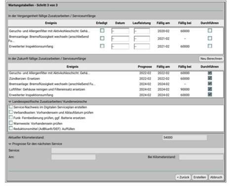

Ich bin so weit gekommen das ich sehen kann was als nächstes ansteht.
Das ganze ist für mich nur zum anschauen oder kann man das tatsächlich erstellen und die werkstatt sieht dann was gemacht werden soll dank meinem erstellten wartungsplan?
Komisch ist aber das nach der 02.2022 inspektion die nächste erst im 02.2024 angezeigt wird.
2023 fehlt dort.
Das ist dann definitiv ein Fehler, die erste beim Golf 7 nach 2 Jahren, dann jedes Jahr Inspektion.

Wenn Du an dem Punkt, an dem du angelangt bist, auf "Erstellen" drückst, bekommst Du so etwas in der Art, wie ich es angehängt habe, wobei lediglich die individuellen Daten oben abgedeckt sind und der Umfang natürlich davon abhängt, welche Arbeiten gerade zu erledigen sind. Bevor die Liste erstellt werden kann, musst Du in der Eingabemaske noch in allen grau unterlegten Kästchen zuerst die Häkchen entfernen und dann gezielt bei den Zusatzarbeiten Häkchen neu setzen, die mit in die Liste aufgenommen werden sollen. Die vorgesehenen Zeit- und Km-Intervalle sind ja aufgelistet. Das Ergebnis kannst Du dann drucken oder als pdf-Datei
speichern und der Werkstatt an die Hand geben.
Ja so ist es. Nach der ersten Inspektion gilt: Inspektion jährlich oder 30tkm. Ölwechsel LL max. 30tkm oder nach spätestens 2 Jahren.

Auf deinem Screenshot ist aber nur die Rede davon, dass der erweiterte Umfang 2024 fällig ist.
Hast du mal die FIN?
Der wagen war 02.2021 zur inspektion
Und geht 02.2022 zur inspektion.
Danach ist erst 02.2024 angegeben.
Wieso 2023 dort fehlt bleibt mir ein Rätsel.
Dann warte doch erstmal jetzt 02/2022 die Inspektion ab und schaue dann, was
a) im Car Menü angezeigt als nächster Service
b) nach dem digitalen Eintrag online als nächster Service ausgegeben wird

Nein, in dem Sinn gespeichert wird das nicht. Wenn Du aus der Maske heraus gehst, ohne dass danach die Inspektion ausgeführt wird, ist die Tabelle wieder weg (wie gesagt, Du kannst sie vorher drucken oder auf Deinem Rechner speichern) und muss bzw. kann ggf. später wieder neu erstellt werden. Bei erWin gespeichert wird es nur, wenn danach auch die Inspektion gemacht und als erledigt eingetragen wird. Dann kann die abgearbeitete und ausgefüllte Liste zusammen mit dem Servicenachweis gedruckt oder als pdf gespeichert werden.
