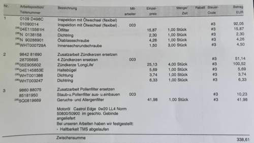

@bastel.78 schrieb am 21. Juli 2021 um 18:25:07 Uhr:
1,5 TSI, 150PS
4 Jahre, 40000km
Öl angeliefert,
Komplett 402€
Fand ich schon etwas teuer.....
MfG
Nur die Insp. mit Ölwechsel für 110,-€ ist ein sehr guter Kurs. Offensichtlich hat die Werkstatt sehr moderate Stundenverrechnungssätze.
O.k, dann geht das so in Ordnung.
48€ für Öl muss ich aber noch dazu Rechnen.
MfH
Ja genau, an sich sind die Kosten für Inspektion und Ölwechsel relativ human. Relativ teuer sind eben immer die Originalteile, hier Zündkerzen und Pollenfilter.

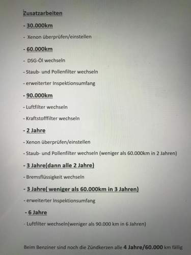

Ist aber auch nichts neues. Die Kerzen sind Zeit- und Laufleistungsabhängig, nach 4 Jahren oder 60.000 km, was zuerst eintritt. Wenn du preiswert Originalteile verwenden möchtest, dann kannst du sie im www.ahw-shop.de ordern und dazu geben oder im Falle eines Pollenfilters/Luftfilters selbst wechseln.
Zusatzarbeiten sind angehängt(VFL 2.0 TDI, DSG)
Zusatzarbeiten

@bastel.78 schrieb am 21. Juli 2021 um 20:04:23 Uhr:
Ich dachte das die Kerzen bei 60000km gewechselt werden. Hätte ich das eher gewusst das es nach 4 Jahren ist wäre ich auch zur freien Werkstatt dafür gegangen. Den Pollenfilter mache ich das nächste mal auch selber, 40€ dafür ist schon heftig.
MfG
Die 40,-€ waren der Filter, der Einbau ca 12,-€.
63€ ist ne ansage...die preise sind doch netto...auch die zündkerzen hätte ich angeliefert...
