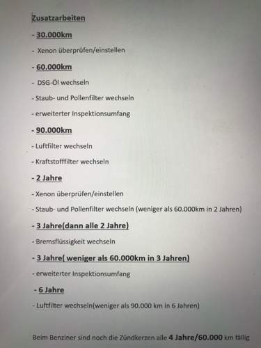

Die Scheinwerfereinstellung ist nicht nötig, Pollen-und Luftfilter kann man locker selbst wechseln.Die Bremsflüssigkeit kann man auch 4-5 Jahre nutzen und der erweiterte Umfang ist alle 3 Jahre/60.000 km fällig. Anbei die Zusatzarbeiten für einen 2.0 TDI als Anhalt. Eventuell noch einen zweiten KVA einholen.

Zusatzarbeiten
