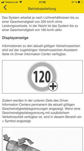

Das macht er. Es wird die Geschwindigkeit mit einem kleinen weißen plus rechts angezeigt.
.jpg
Danke für die schnelle Antwort. Das ist schade, dass das nicht geht. Ich bin vor kurzem den neuen Mazda 6 Probegefahren, dort war das nämlich mit drin. Das war wirklich sehr praktisch.
@Andy975 schrieb am 7. Juli 2018 um 21:20:11 Uhr:
Ja das schon, aber dann muss ich ja immer im entsprechenden Menü sein, um zu sehen, was das + bedeutet.

Das kleine weiße > + < zeigt nur an, dass noch ein Zusatz zum Verkehrszeichen erkannt wurde.
Wenn man den VZ Assistenten als Warnung einsetzt, wird die komplette Bandbreite angezeigt, ohne das > + <, dieses wird nur aufgrund von Platzmangel oben links angezeigt.
