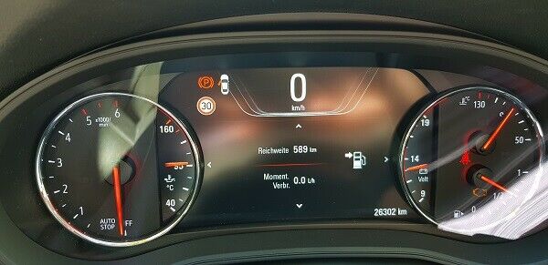

Es funktioniert einwandfrei. Ist ein nettes Gimmick,mehr nicht
am 29. Juni 2018 um 20:35
So, heute den Wagen abgeholt und getestet, funktioniert perfekt!
Genauer Preis ist mir noch nicht bekannt, Rechnung wird zu geschickt. :-)
Hier ein kleines Update :
Das Kombiinstrument wurde auf Garantie getauscht, da die die Abdeckung unten rechts Beschädigungen aufwies.
Nach dem Tausch wurde der Verkehrsassistent installiert und funktioniert einwandfrei.
1-1
1-2
1-3
@Hapabla schrieb am 02. Juli 2018 um 19:51:00 Uhr:
Im Großen und Ganzen hast du recht. An manchen Stellen auf der AB und Landstraßen liegt er jedoch total daneben. Beispiel A42 Ka-Li => Oberhausen. Keine Beschränkung und das Ding zeigt 120 km/h. Vermutlich holt er sich die Infos von den (alten) Kartendaten.
Schilder srlbst werden gut erkannt.
@Haubenzug schrieb am 2. Juli 2018 um 20:54:50 Uhr:
Ja das habe ich auch sehr oft.
Eigentlich freie Fahrt, aber Die Erkennung sagt 80 km/h.
Finde ich sehr suboptimal, denn es heißt ja VerkehrsschildERKENNUNG und nich altes KartenmaterialAUSLESUNG.
Vermutet Ihr nur ob es die Kartendaten mit zur Auswahl der Anzeige nimmt, oder ist das ein Fakt ?
Gestern in der Baustelle auf der 42 GE hat er selbst die Zusatzschilder erkannt, hingegen in Düsseldorf auf der 44 nur 60 anstatt 80 angezeigt, ist halt ein Gimmick.
