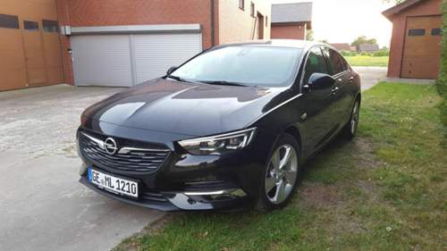

Mein insignia b bj 2017hat auf jeder seite 3 düsen die man mit einer nadel sehr gut justieren kann
Also ich finde die normalen vom B um Längen besser und bin froh darüber.
@Mike_long42 schrieb am 1. Juni 2018 um 16:13:06 Uhr:
Was auf den Bild super dokumentiert ist.:D
Die insgedamt 6 düsen sind aber da..lach habe sie selber mit der nadel justiert
