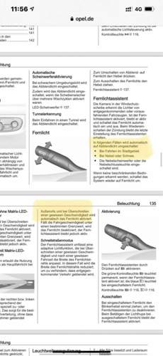

Innerorts ist es auch nicht aktiv - schaltet sich erst ab 60kmh (oder 70kmh??) ein.
.jpg
Wenn sein Innenspiegel geblendet hat dann gibt es Leute die schaffen es nicht diesen umzustellen. Oder wissen gar nicht dass man diesen umstellen kann ich denke da nur an meinen vater
Das stimmt so nicht ganz. Es gibt eine Teilstrecke, die von 70 auf 50 geht, weil dort ein paar Häuser samt deren Einfahrten sind. Den Assistenten hatte ich weiter drin, mir kam ein Auto entgegen und danach leuchtete er die Fahrbahnränder weiterhin aus. Und in meiner Anleitung steht, dass er ab 50 seine Arbeit verrichtet.
@Omegabesitzer schrieb am 22. August 2021 um 11:58:13 Uhr:
Guck mal auf s. 145
Na wie wissen doch alle, dass es auch innerorts Strecken gibt, wo man offiziell schneller fahren darf. Ich kenne da auch genug Bereiche, wo zwischen 60-80 km/h alles möglich ist. Meines Wissens geht es ab 60 km/h an und bei 50 km/ aus. Der Sensor erkannt aber auch die Straßenbeleuchtung und sollte dann auch abschalten, wenn diese vorhanden ist.
