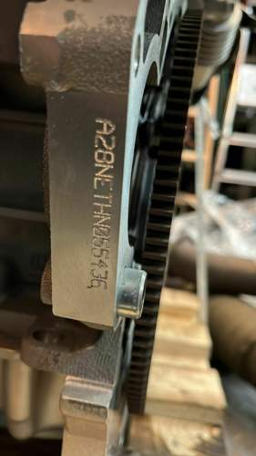

Der neue Motor ist da und ich habe das Glück, dass es einer mit neuen Steuerketten ist :-)
Motornummer
Glückwunsch, alles richtig gemacht.
Könntest evt. Noch ein paar fotos vom kompletten Motor machen.
@heikoalfred schrieb am 1. Februar 2022 um 20:07:19 Uhr:
Ach da schau an, wo steht denn die Motornummer 😁
@gott in rot schrieb am 30. Januar 2022 um 13:49:36 Uhr:
Die Motornummer sollte am Anlasserflansch bzw. über dem Anlasser am Block stehen, wenn ich mich nicht irre.
Aber die steht ja nicht auf dem Block 😁
Das hat doch keiner gesagt dass die nicht da steht 🙂

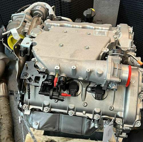

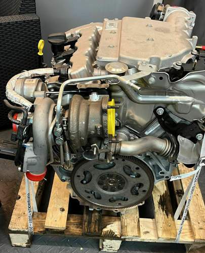

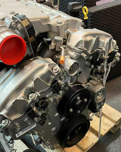

Seit heute kenne ich übrigens noch einen, der den Motor tauschen muss. 2013er OPC...
@pmscali schrieb am 2. Februar 2022 um 10:01:31 Uhr:
Natürlich.
A28NET
A28NET
A28NET
+4
@steel234 na es hat einer beharrlich betont, das sie dort nicht steht 😉

Natürlich.
Geil, neue DK, Thermostat, Einspritzdüsen, Kerzen Zündspulen alles dran.
diese Blöde Thermostat mit Gehäuse kostet online 7xx€ und echt blödes Gefummel mit einbauen Drosselklappe glaube auch Original online 4xx€, Turbolader fange ich nicht an. kommst auf Dauer gesehen 3x günstiger.
