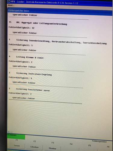

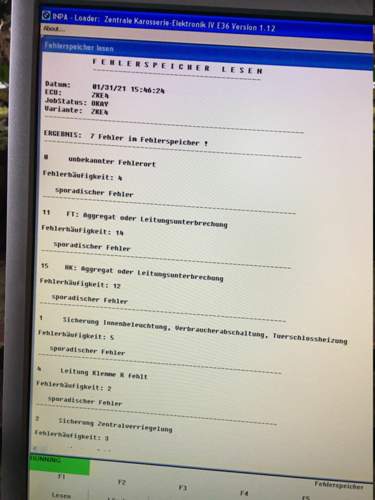

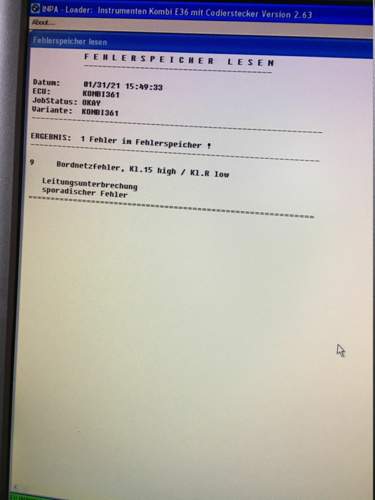

Mal ein aktueller Stand. Habe jetzt das ADS-Interface und mit INPA ausgelesen. Wenn ich den Motor abfrage, steht weiterhin der Fehler 81 Diebstahlwarnanlage-PIN drin. Lässt sich löschen ist aber 2 Sek. später wieder da.
Kann jetzt auch die ZKE und das Kombi-Instrument abfragen. Habe mal die Ergebnisse in den Anhang gestellt.
FT dürfte Fahrertür und HK dürfte Heckklappe heißen. Die Fehler habe ich gelöscht und bisher sind sie auch nicht mehr gekommen.
