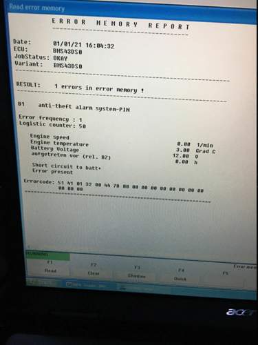

Fehlermeldung siehe oben und Bild im Anhang.
Habe schon Kabel durchgemessen, Anschlüsse gecheckt, Schaltpläne gewälzt, gegoogelt ohne Ende - komme aber nicht auf die Fehlerursache. INPA und Rheingold ISTA bringt mich nicht weiter. INPA zeigt zwar den Fehler an, gibt aber keinen Aufschluss, wo der Fehler genau zu suchen ist. Rheingold lässt keinen Tests zu (siehe Bilder im Anhang). Keine Ahnung warum. Komm daher auch nicht in den Steuergerätebaum. INPA lässt mich nicht ins ZKE.

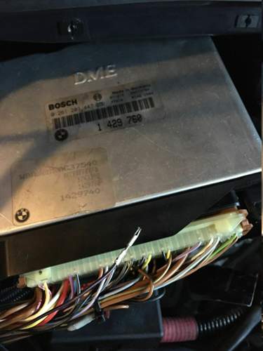

Frei nach dem Motto "Neues Jahr - neues Glück" habe ich heute am Stecker der DME das Kabel das auf PIN 81 geht (von der EWS kommend) herausgenommen und dann nochmal die Fehlermeldungen ausgelesen. Was soll ich sagen - das neues Jahr geht, in Bezug auf den BMW, genau so besch.... weiter wie das alte Jahr aufgehört hat.
Obwohl am Eingangs-PIN 81 nun gar nichts mehr anliegt, meldet INPA immer noch "81 Diebstahlwarnanlage-PIN Kurzschluss gegen U-Batt". Und das aller Beste, wenn ich das andere DME-Modul anschließe kommt die gleiche Fehlermeldung, nur mit dem Unterschied, dass hier "Kurzschluss gegen Masse" ausgegeben wird. Also nach meiner Logik heißt das, dass die Fehlermeldung bullshit ist.

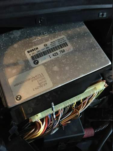

Fotos hänge ich an. Hier ist zu sehen, wie an beiden DME-Modulen das Kabel zu PIN 81 am Stecker gezogen ist und trotzdem die Fehlermeldung kommt. Nicht wundern wegen der Sprache. Ich habe aus Verzweiflung nochmal eine andere INPA-Version installiert. Die Fehlermeldung bleibt aber die gleiche.

Ich habe nur den kleinen BC. Da gibt es keine Code-Taste. Das EWS-Modul zeigt keine Fehlermeldungen an. Der Fehler 81 kommt beim Auslesen mit INPA unter "Motor". Auch hat mein Fahrzeug keine DWA. Die Meldung ist also eindeutig falsch.

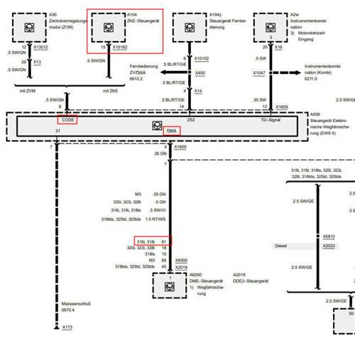

Ich habe mir jetzt übers Internet die Schaltpläne für mein Auto besorgt. Bisher habe ich nur die aus meinem Bastelbuch durchkämmt. Und da war nichts wegen dem EWS2-Modul drin. Jetzt, mit den neuen Schaltplänen, blicke ich langsam durch. Ich habe die entscheidenden Stellen mal im Anhang markiert.
Zur Erklärung, wie ich das Verstehe
- der Transponder im Schlüssel wird vom Sende/Empfangsmodul gelesen. Wird der Schlüsselwert ordnungsgemäß erkannt, schickt das Sende/Empfangsmodul ein OKAY an das EWS2-Modul. Hier wird der Anlasser freigegeben und Teil 1 der Freigabe für das DME-Modul gegeben.
- ist die Entriegelung der Türen bzw. die Entriegelung der Türen (wird vermutlich über den Stellmotor ermittelt) okay, wird dieses OKAY an das ZKE-Modul gegeben und dieses sendet einen CODE (Teil 2 der Freigabe für das DME-Modul) an das EWS2-Modul.
- erst jetzt, wenn beide Teile OKAY sind, schickt das EWS2-Modul die ISN zur Freigabe an das DME-Modul und es werden Zündung und Einspritzung freigegeben.
Im Schaltbild sieht man, dass bei dem Signal, das vom EWS-Modul (PIN 4) an das DME-Modul (bei meinem Model PIN 81) hier die Bezeichnung DWA steht. Das Signal wird also als DWA-Signal verstanden. Gleichgültig ob eine DWA im Fahrzeug als Sonderausstattung verbaut ist oder nicht. Daher auch der Wortlaut in der Fehlermeldung.
Alex, du hast wahrscheinlich vollkommen Recht - Mit dem Wort PIN in der Fehlermeldung ist nicht der Anschluss-PIN am DME-Modul gemeint, sondern mit an Sicherheit grenzender Wahrscheinlichkeit der CODE der vom ZKE-Modul kommen soll und der bei mir eben fehlt. Hier wäre es wohl besser gewesen, anstelle des Wortes PIN eher CODE zu verwenden. Warum dann noch Kurzschluss gegen U-Batt oder Kurzschluss gegen Masse kommt, kann ich allerdings nicht sagen. Vielleicht weil schon vor dem ZKE-Modul oder auf dem Weg vom ZKE-Modul zum EWS-Modul ein Kurzschluss vorliegt.

Häng dich nicht an den Farben der Steckverbinder an der ZKE auf,die waren unterschiedlich.Ich hab aber nie erforscht warum und ob das mit Baujahr,Karosserie oder sonstwas zu tun hat.Die Farbe der Stecker ist nicht maßgeblich für dein Problem.
Und bevor du jetzt irgendwas austauschen willst oder von Türen zu ZKE rummessen willst,klemm deinen Durchgangsprüfer an den Stecker der ZKE,wo Pin 15 mit dem schwarz-grünen Draht versehen ist und halt die andere Seite an den EWS-Stecker an Pin 8 dran wo dieser schwarz-grüne Draht in den Stecker geht.Beides bei abgesteckten Steckverbindern.
Wenn du da nen Durchgang hast,gut.
Dann hängst du eine der beiden Meßspitzen mal an Masse und dann die andere.Sollte auf keiner Seite Durchgang haben.
Wenn doch,hast du dein Problem schon gefunden.
Allerdings hat mir mal ein User gesagt,das dieses Signal von der ZKE von seiten der EWS2 ignoriert wird....bzw. in seiner Priorität unwichtig sei. 😕
Ich hab es bei meinem Cabrio damals mal ausprobiert,indem ich die Kiste mit offener Seitenscheibe drinsitzend von außen am Schloß mit dem Schlüssel abgeschlossen hab und dann hab ich natürlich versucht zu starten,was einwandfrei funktioniert hat.Cabrio hatte keine DWA und wenn die Kiste anspringt,ist der Signaleingang wohl eher unwichtig.
Evtl. reicht es in deinem Fall also sogar aus,den Pin aus dem Stecker an der EWS2 auszupinnen und dein Problem ist gelöst.
DAS würde ICH jedenfalls zuerst ausprobieren,da das kein Geld kostet und schnell erledigt ist.
Sollte dann immer noch dasselbe Problem bestehen,weiß ich leider wirklich nix mehr....
