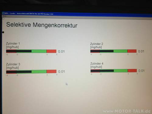

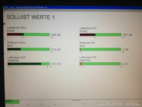

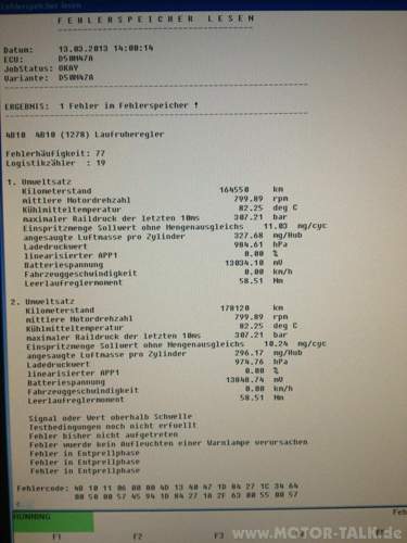

habe allgemein 2 Fehler und unter den einzelnen Punkten, Klima zb. auch einige... leider kann ich damit nichts anfangen und hoffe, ihr könnt mir auf den Bildern, welche ich im Anhang hochlade, sagen, was meine Fehler sind.
Zur Info: Wenn es kalt ist, ab ca. unter - 3, 4 Grad und den Wagen kalt starte, losfahre und in den 2ten Gang schalte, geht der Motor sobald ich die Kupplung trete aus, danach springt er jedoch wieder an, das ist aber immer so wenn es so kalt ist und nur wenn ich die Kupplung fürs Schalten drücke... schalte ich schneller, schafft er es meistens.. nur wenn ich langsam/normal die Kupplung drücke geht der Motor aus..
vielleicht ist dieser Fehler ja auch auf den Bildern dargestellt.

Hallo!
Der Fehler "Laufruheregler" ist auf die Injektoren zurückzuführen 🙂 Ist doch ein Diesel, richtig? 🙂
Und der AUC-Sensor-Fehler - da würde ich mal den Stecker kontrollieren oder evtl. einfach mal Fehlerspeicher löschen, da der oftmals ab muss (Stecker vom Sensor) und somit im Speicher drinnen steht!
Wieso ist deine Luftmasse Null und auch der Raildruck?!?!
Grüße!
BMW_verrückter
Danke🙂
Wie kann ich das "auf die Injektoren.." verstehen?
War da einfach "mal" ein kurzer Fehler oder gehen die bald kaputt?🙁
Ja, ist ein Diesel!
Ich kenn mich noch nicht so aus, hab einfach mal ausgelesen, aber vllt Lage daran, dass der Motor aus war und somit die Werte Null waren?😁
Hallo!
Das wird sich herausstellen 🙂
Dass der Wagen ausgeht, könnte darauf hindeuten, dass der Leerlauf (wenn du die Kupplung trittst) nicht eingeregelt werden kann, dieser wird aber von den Injektoren eingeregelt durch entsprechende Einspritzung 🙂
Demzufolge kommt dann der Fehler zustande. 🙂
Okay, wenn der Motor aus ist, ist es klar, dass nichts angezeigt wird bzw. alles Null ist 🙂
