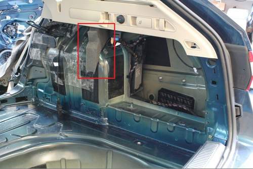

Beim dämmen hinter der Kofferraumverkleidung ist mir noch eine Sache aufgefallen. Auf der linken Seite war ein ziemlich großer Dämmkeil (denke das beschreibt es ganz gut) vorhanden. Auf der rechten Seite fehlte dieser allerdings. Ich habe diese Lücke selber durch anderes Material geschlossen. Durch die Bilder von ahifi.cz habe ich jetzt auch noch einmal die Bestätigung, dass dort wirklich ein Element zur Dämmung sein sollte. Im Anhang noch ein Bild vom Dämmkeil der bei mir fehlt.
Da fragt man sich natürlich, ob an anderen Stellen ebenfalls etwas vergessen wurde und dadurch erhöhte Fahrgeräusche vorhanden sind.
