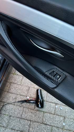

Ich bin kein Carbon Optik Fan, habe aber Carbongriff und Griffschale gefunden! Diese sind mit Hochglanz Epoxidharz überzogen. Dadurch sehr kratzunempfindlich und können nicht, wie die alten, anfangen weich zu werden...
Zum Thema schalliso war der Rest sehr einfach.
Habe es wieder Original mit butylschnur gemacht, damit ich es in Zukunft auch wieder leicht abnehmen kann.

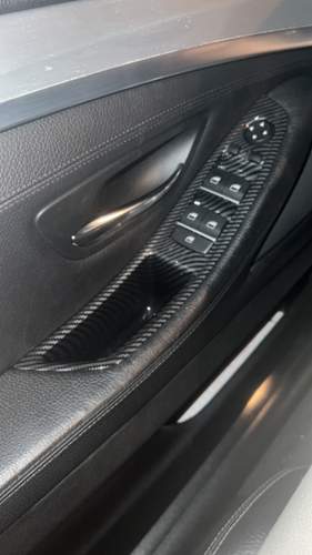

Hallo alle zusammen,
Entschuldigt, dass ich den Link nicht gleich mitgesendet habe! Hier der Amazon-Link zu den Griffschalen: https://amzn.eu/d/4EJgzMF
Ist halt kein echtes CFK... Aber eben nicht so gummiert mit softtouch! Ich persönlich finde es viel besser und auch wenn nichts weiteres in meinem Auto Carbon Akzente hat, schmiegt es sich doch sehr gut ins Auto ein!
Timon
Wie ist die passgenauigkeit? Wie ist die Haptik? Warum hast du dir die Dinger dann nicht in schwarz geholt?
Schwarz war wieder normales Plastik mit softtouch...
Die haptik ist Recht gut, Passgenauigkeit ist top! Nur die Griffschale in der Fahrertür hat an der Oberkante ca. 1mm Abstand. Ist aber stabil, lässt sich nicht drücken.
Ich bin bei soetwas normalweise sehr pinipel, aber hier ist es wirklich im Rahmen!
Bisher waren alle Mitfahrenden angetan von den Griffen.

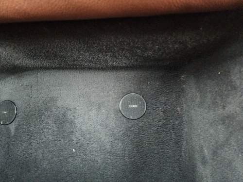

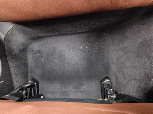

Habe heute den Wagen selbst abgespritzt und dabei später bemerkt das plötzlich der ganze Fußraum rechts und links hinten klatsch nass gewesen ist, im Sommer hatte ich sowas nicht, kann es sein das mein Softclose nicht mehr richtig abdichtet jetzt wo es immer kälter wird draußen? Bin echt schockiert gewesen dann ist wohl von der Dachantenne auch noch Wasser in den Himmel rein gekommen und alles war Nass und fleckig bzw habe es dann erst bemerkt weil ich überall geschaut habe, könte echt kotzen gerade.
Normal wenn es regnet sammelt sich das Wasser in der Tür und wenn ich diese aufmache läuft es ab, ich kontrolliere immer ob unten die Ablagefächer trocken sind da ist nie etwas, deswegen bin ich so verwundert woher das Wasser gekommen ist weil auch etwas Schaum dabei gewesen ist, hatte alle Türen richtig zu gehabt bin ich mir sicher.
