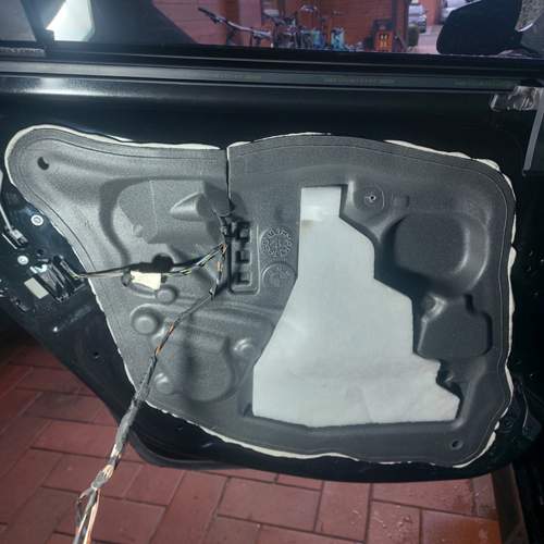

Anleitung zur Behebung von Leckagen der Türen:
hier anhand F11 hi re
Teilenummern:
Schallisolierung Tür hinten links Teile: 51487254127
Schallisolierung Tür hinten rechts Teile: 51487254128
Schallisolierung Tür vorne links Teile: 51487254125
Schallisolierung Tür vorne rechts Teile: 51487254126
es gibt Butylschnur mit Faden ==> rund
und ohne ==> flach
gibt es beim 🙂, man benötigt ca. 4 meter
ich habe eine neue Schalliso verbaut, da die bestehende Iso beim Ausbau zerstört wurde. Erstaunlicherweise klebte das orginale Butyl noch hübsch ordentlich. Ärgerlich das die Leckage überhaupt erst entstanden ist.
Bei Fragen ;-); Dank auch an sp4n!

Hallo, die Schraube hinter der Griffschale ist auch raus? Wenn ja dann sind die Klippse recht fest dran, ich habe so kleine Plastikhebel die haben es nicht gebracht. Habe dann einen Kuhfuss (flache Seite) vorne bisschen Isoband dran, damit nichts beschädigt wird, dann hast du mehr hebelkraft mit. Damit ging es leicht, du brauchst nur den Anfang dann geht es mit der Hand. Sprich untere Ecke mit dem Kuhfuss, dann von Hand lösen.
Beim kleben kann unter Umständen das vorhandene Material auch mit einem Föhn warm gemacht werden und neu angedrückt werden. Bei meinem war die Schallisolierung an drei Stellen ab, aber die Klebeschnur am Metall noch super fest, ich habe dann mit dem Föhn das Material heiß gemacht und wieder angedrückt teilweise aber auch neuen Kleber verwendet.
Kuhfuß mit isoband ist gut. Ja die Schraube ist raus. Danke
@Dorfbesorger ich habe bei mir alle Isolierungen ganz neu mit butylschnur gemacht.
Wieso wieder Original? Damit wenn ich nochmal an die Türschlösser muss, ich nicht die ganze Isolierung Kapput machen muss, sondern wieder lösen kann.
Ich würde es warm machen. Einen butylklumpen durch abziehen formen und dann mit dem butylklumpen immer wieder durch andrücken und abziehen das übrige butyl lösen.
Ansonsten halt danach gut entfetten, reinigen und sauber neu verlegen...

Das ist die Orginal Dichtung von bmw hab ich letzte Woche bei allen 4 Türen neu gemacht. Es geht wirklich einfach. Nur aufpassen bei der Demontage von der Schallisolierung damit diese nicht beschädigt wird.
Ansonsten ist es nur Geduldsarbeit bis man den alten Kleber abbekommt.

Die linke Tür ist fertig. Ging alles ohne Probleme ab. Der Tipp mit dem Kuhfuß ist spitze. Ob dekalin 8936 dicht hält werden wir sehen, daß ist aber das selbe wie die Schnur vom Freundlichen nur aus der tube.

Ich hab mit den 10m alle 4 Türen gemacht.
Bin genauso entlang gegangen wie die Originale vorher geklebt war.
Ich hab extra die 7mm Originale geholt, aber im Nachhinein vom Gefühl her hätte ich lieber bei Amazon 10mm geholt. Evtl mehr dichtfläche zu haben.
Aber ganz klar die vom Werk aus, war schlecht geklebt gewesen. Man hat stellen gesehen die garnicht verklebt waren.
Noch ein Tipp, hol die eine Gummirolle vom Baumarkt zum andrücken.
Nach 4 Türen wirst du es in den Fingern merken 😁

Die alte butylschnur ging auf beiden Seiten ohne Probleme ab. Übrig blieb ein Butyl Ball.
