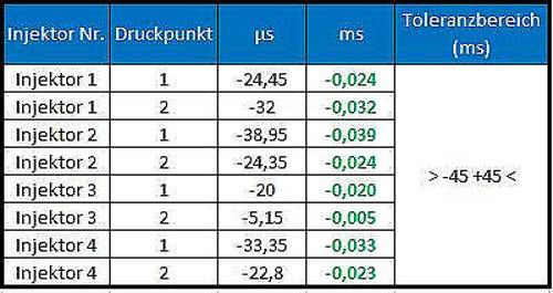

Führe mal Tabellarisch auf was ich meine. Wenn der Toleranzbereich weiterhin in ms gilt, dann sind meine Injektoren super in Schuss.
Toleranzbereich
@pinasco86 schrieb am 29. Mai 2020 um 13:02:12 Uhr:
Das eine Tolleranzangabe in [ms] keinen Sinn macht, wurde doch schon erklärt: Die Umdrehung eines Motors wird in [U/min] angegeben. 1 Minute sind 60 Sekunden. 60/0,045=1333. Bei einem 4 Takt Motor erfolgt bei jeden 2 Umdrehung eine Zündung. Dann wäre bereits bei 666 [U/min] (1333/2) und einer Tolleranz von 45ms (0,045s), die Einspritzzeit über einen ganzen Takt lang!
Mein Fazit: Deine Abbildung und die Angabe [ms] ist falsch. Es muss µs heißen.

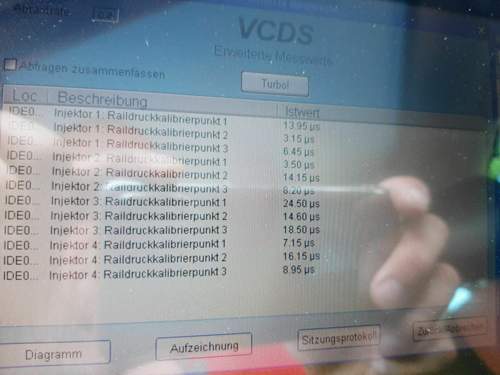

Moin,
Habe heute auch mal mit VCDS geschaut, kann allerdings nichts mit den Werten anfangen. Problem ist. Der Wagen klackert seit paar Wochen ab und an und ruckelt dann auch minimal. Für mich ganz klar ein injektor oder auch mehrere.
Fahrzeug ist ein Passat B7, 2012er mit DSG und 4 Motion. 190tkm gelaufen.
http://www.abload.de/img/lyj27.jpg
Passat
Was zeigt die Einspritzmengenabweichung bei laufendem Motor? Ist das ZMS ausgeschlossen worden? Kannst du ein min 10 Sek. Video von dem Geräusch machen?
Wo finde ich den diese Mengenabweichung? Habe nicht so den Überblick mit VCDS.
ZMS ist ausgeschlossen und Video ist schlecht, da man es darauf nicht hört. Ist aber definitiv ein klappern/nageln.
